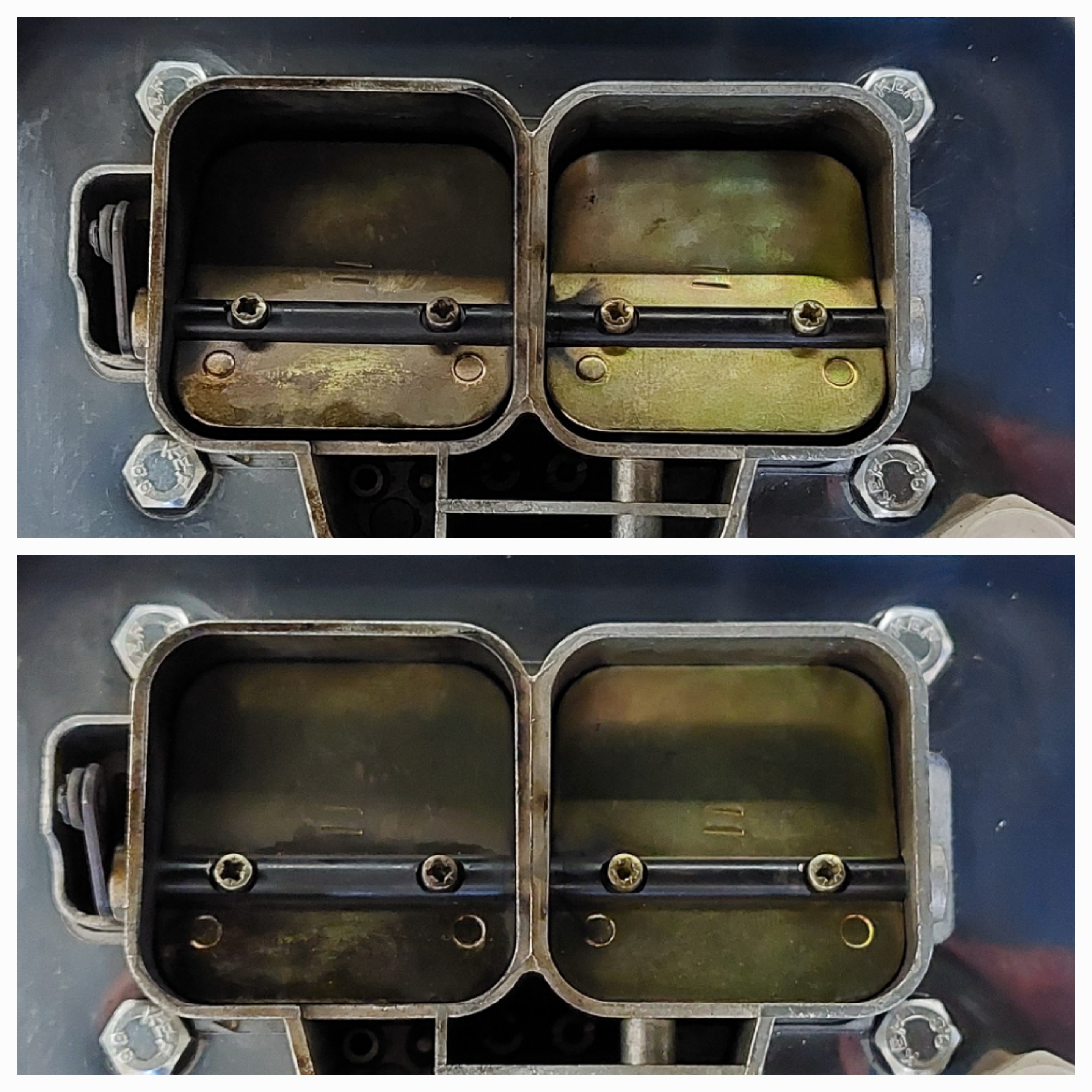

Moin,
Ich habe es noch nicht geschafft ein Kabel zu legen.
Aber den Benzinfilter habe ich ganz rausgebaut.
So sieht es im kalten Zustand aus.
Und unten dann nach dem einmaligen treten des Gaspedals, er gestartet ist und dann ca. 15Sek läuft. Dann fängt der ganze Motor an zu wackeln und er geht langsam aus (sofern man nix macht). Da müsste dann die Automatik einsteigen?
Wenn man dann das Gas immer leicht tritt bleibt er an.
Beim Starten spritzt Benzin hoch aus den Klappen.
Das linke Fach ist rußiger. Ist das egal?
Danke für eure Hilfe.

Genau. Du hast jetzt das Problem, das die Klappe zu bleibt und nicht öffnet. Die Automatik öffnet sie langsam. Gibst du Gas, geht die andere dafür auf und"überbrückt" quasi den Effekt...
Edith: Das kannst du auch prüfen. Wenn er anfängt zu stottern, drückst du die Startklappe mit den Fingern etwas auf. Dann müsste es besser werden...

Die Automatik ist das erste was arbeitet. Danach ist Orkus und der Rest Rate mal mit Rosenthal. Wenn die Automatik funzt geht der ohne Störungen auf ungefähr 2.5 Kilo hoch und läuft und läuft und läuft.

Ich hatte das mal bei meinem. Da hat sich was am Gestänge der Startautomatik zur Starterklappe gelöst und die wurde dann vom laufenden Motor zugezogen bis er abgestorben ist. Bei mir war ein Hebel, der auf der Welle verpresst ist, lose. Ich habe den dann wieder aufgesteckt und und mit Körner und Hammerschlägen festgemacht. Wenn beides Stahl ist, geht auch ein kleiner Schweißpunkt. Der kleine Hebel links im Bild betätigt die Starterklappen. Einfach mal schauen wo der hingeht und prüfen ob die Stufenscheibe bzw. Dose (elektrisch oder Kühlwasser beheizt) der Startautomatik überhaupt Wirkung zeigt. Die Dose ist mit einem Blechring und 3 Schrauben festgemacht und lässt sich verdrehen. Ich denke da stimmt die Grundeinstellung nicht. Schau mal auf folgenden Seiten, da steht bestimmt was darüber. Ist kein Hexenwerk, einfach mal durchlesen und probieren.
