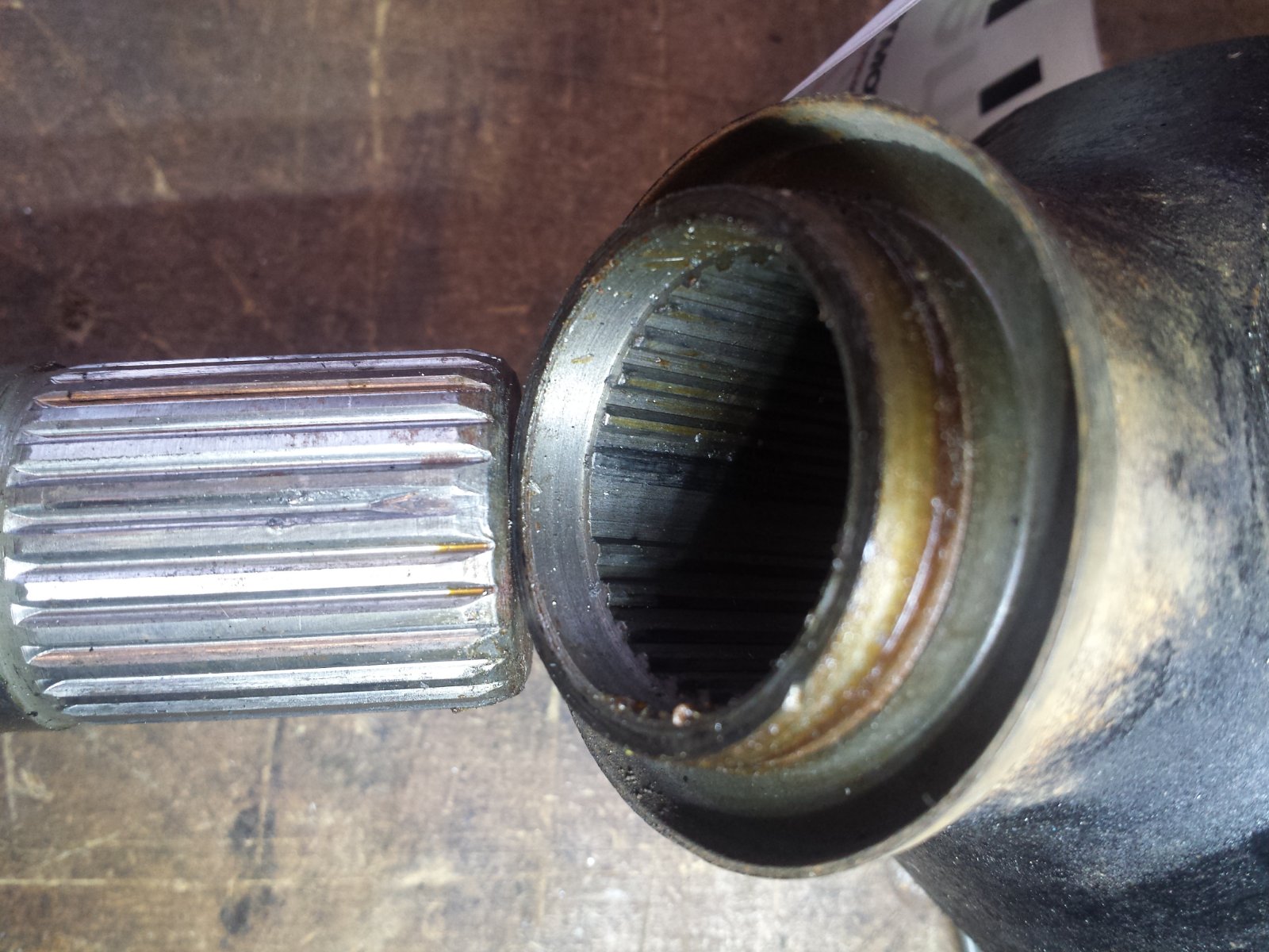

Puh, da muß man aber genau hinsehen.
Die Außenverzahnung ist absolut gleichmäßig.
Ein falsches Zusammenstecken verhindert lediglich eine Verengung einer Rille.
Beiträge: 13251
Re: Kardanwelle Mittelwellenlager
Richtig Stefan. Ich hab auch 3mal hinsehen müssen, bis ich das gesehen hab. Die Lücke im äußeren Teil ist ja klar, aber der kleine Schweißpunkt zwischen den Zähnen beim Innenteil ist schon hinterhältig. :mrgreen:
