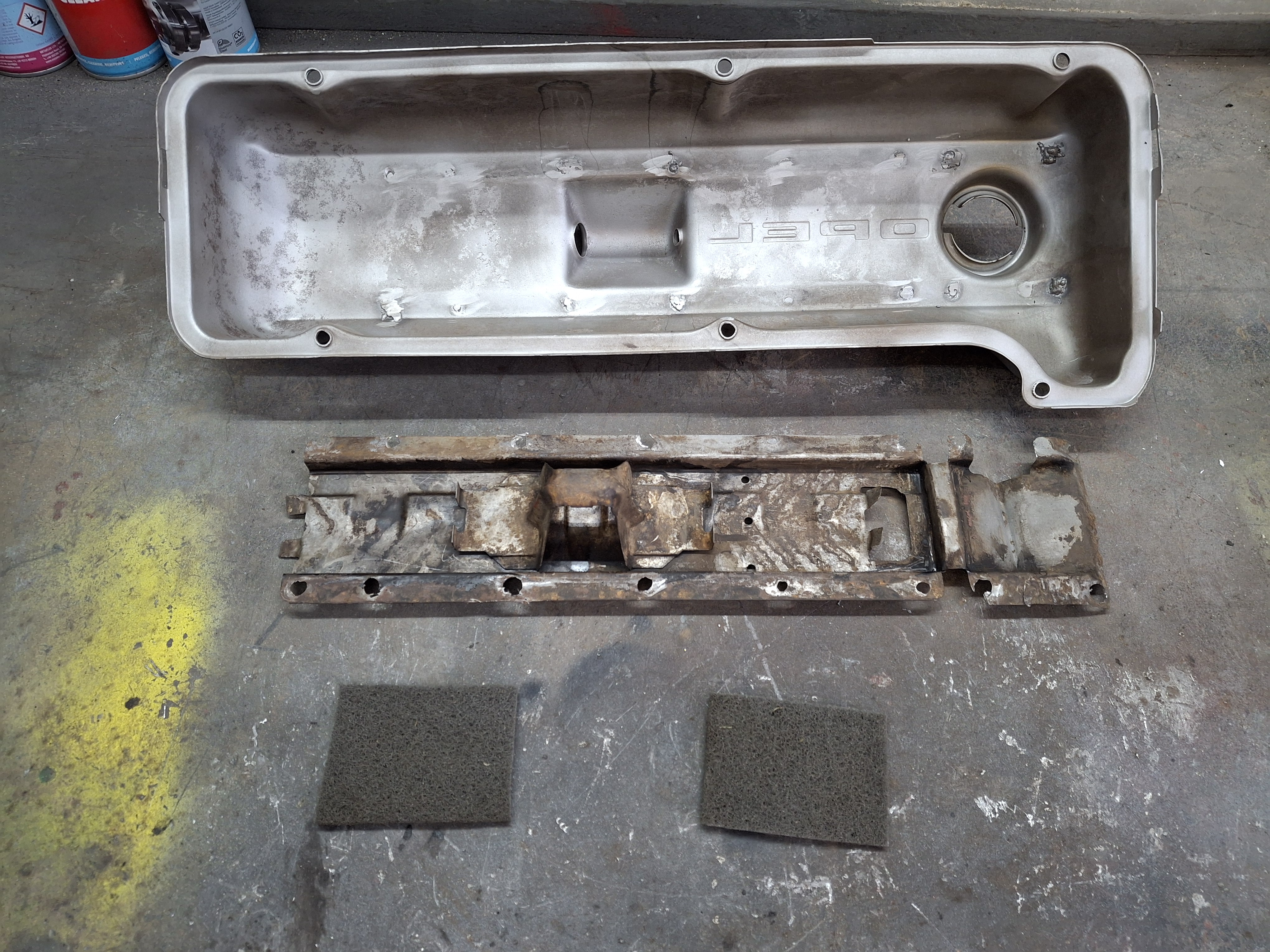

Strahlen ohne das Trennblech zu entfernen wird glaub ich nichts, da hat es zu viel Hohlräume wo das Strahlgut drin stecken bleibt.
Ich hab das Blech ausgebohrt
