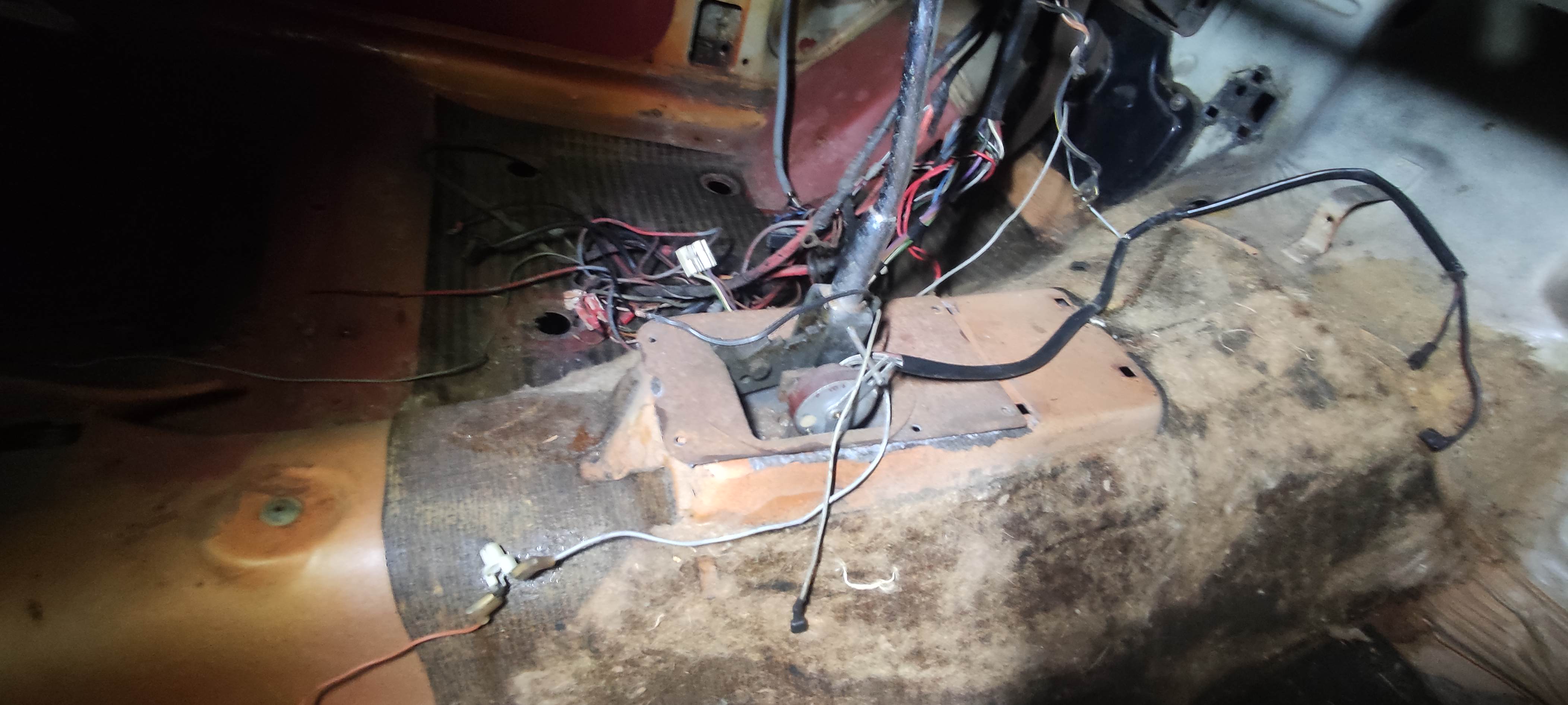

Haltewinkel Kickdown, drüber der Bock fürs Gasgestänge ist Commo Serie ab Mitte 68 und Rekord nur Automatik, und Pedalerie ohne Stutzen Kupplungsseil.
Was in der Mitte runterhängt ist die Koppelstange vom Wählhebel, rechts besagtes Loch für die Kabelei. Das sind die Rückfahrlampen, der Gegenstecker ist links an der Stehwand.
Rechts die Kabel sind fürn Sperrschalter Anlasser.
Links der weiße Leuchtmittelhalter hats zweimal, Wählhebel Beleuchtung. Das graue Kabel geht hoch zum Instrumentendimmer. Dauerleuchte, nicht regelbar ähnlich Zigarrenanzünder und Handschuhfach.
Wählhebelkonsole wird in die 6 Befestigungen getackert die du sowieso hast für die Schalthebelmanschette. Links der Plasteprokel ist doppelt und rechts fehlen die Plasteeinsätze für die Schrauben. Das ist aber alles vorhanden bei dir, die Automatikkonsole nutzt die identischen Befestigungspunkte wie deine Schalter Commo Konsole.
Das ist im Prinzip alles was geändert wird bis dahin.
