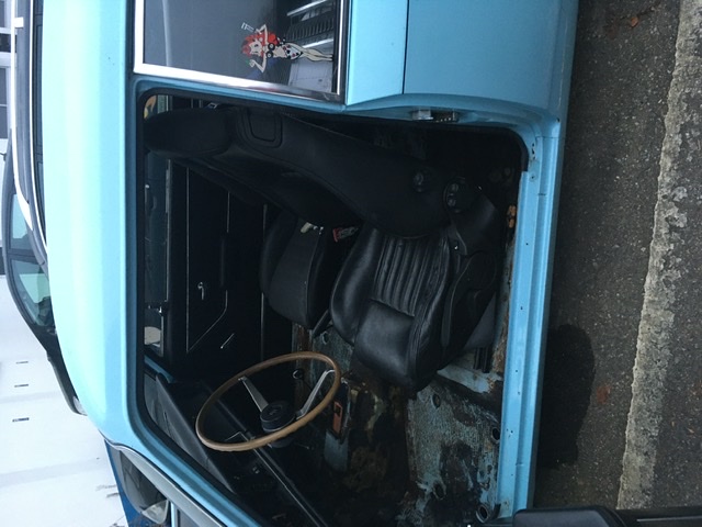

Beiträge: 881
Re: Sportsitze
Ich hab gestern in Fürth meine „neuen“ Sitze geholt, hab nen Ledersitz gesucht der ne Klapplehne mit Verschiebung hat das man besser an die Rücksitzbank kommt. Konsole bau ich mir das Jahr noch im Geschäft. Sind aus einem Alfa GT/147 2 Türer. Das geile: mit Rückentaschen für Kleinscheiss. Habe vorher den Recaro raus und mal reingestellt, passt super.
