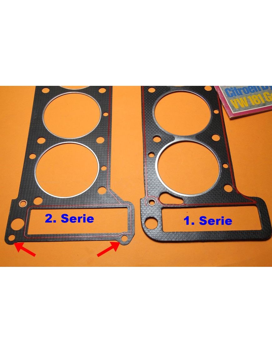

https://splenditparts.de/shop/1821-larg ... -serie.jpg
bei splendiparts gibt es eine passende Dichtung für den 19S (2.Serie). Im Vergleich zur ersten Serie scheint die Dichtung dünner zu sein oder täucht das Bild?
Re: Umrüsten von Hydrostößel auf normale Stößel einschließlich Nochenwellentausch
Vom Bild ausgehend würde ich das auch sagen ja.. Nach gemessen habe ich noch nie. Da alles Freiläufer sind, spielt die Höhe nur bedingt ne Rolle denke ich mir...
streikwagenbändiger
Beiträge: 361
Wohnort: jork
könnte auch eine Korkunterlage sein.
Achso das meinst du. Kork hat die erste Serie ja. Bei der 2. Serie entfällt dann das Kork und es kamen 2 gescheite Schrauben...

Der Link ist leider nicht korrekt. 1Serie mit Kork, 2Serie ohne Kork dafür ist das Steuergehäuse dann höher und 3Serie mir Steuergehäuseschrauben.

Mein 1,9 S hat zwei Schrauben für das Steuergehäuse und Hydros. Offensichtlich hat splendidparts eine Wissenslücke. Aber die "Serie 2" Dichtung sollte bei mir passen. :?: Oder???
