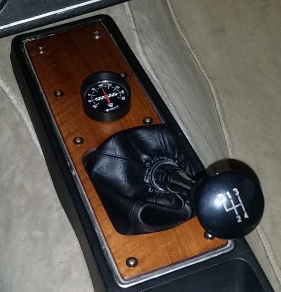

Und meine Schalthebelmanschette habe ich aus Kunstleder selbst genäht.

Wer hat denn die Blende da so reingezimmert ? Das sieht ja verboten aus....... 8)

Hab schon eine neue in Arbeit, kommt dann rein wenn ich mit der Innenausstattung weiter mache. Momentan tut es die alte noch ganz gut.
War eine Designidee des vorherigen Besitzers :D

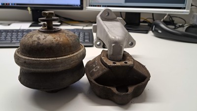

Rechts original MB. Links original MB Hydrolager. Alleine daran erkennst du, die Sache wird beim Opel nicht einfach. Es gibt sie auch flacher aber nicht wesentlich. Sie sind immer eine Kombination aus Gummi und der Öltasche. Deshalb bauen sie auch höher. Silent-Blöcke sind alles aber nicht Silent! Das wird immer ein Kompromiss bleiben zwischen Festigkeit und Fahrgeräusch. Mich würde auch wundern, wenn sie länger halten als die Chinakracher nachbauten der einzelnen Händler. Die Arbeit musst du auch zwingend ordentlich ausführen! Der Motor bewegt sich enorm bei der Fahrt!

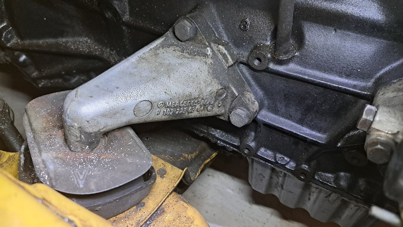

Alter Motorhalter bei mir

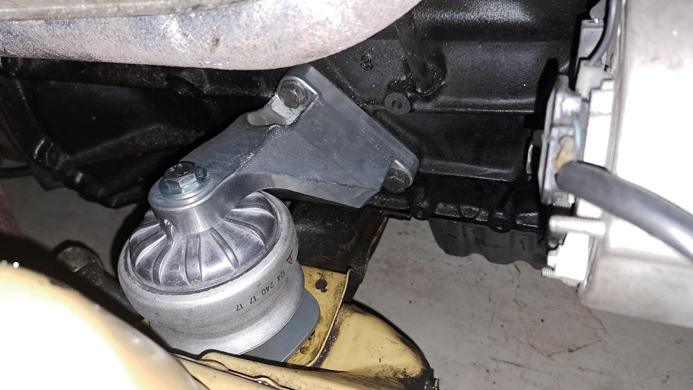

Neuer Motorhalter mit Hydrolager (w124)
Der Unterschied vorher/nacher ist natürlich enorm. Ich habe mit viel gerechnet, allerdings nicht mit so viel. Die Arbeit wäre ich aber niemals angegangen, wenn es einfach vernünftiges Gummi zu kaufen gäbe...

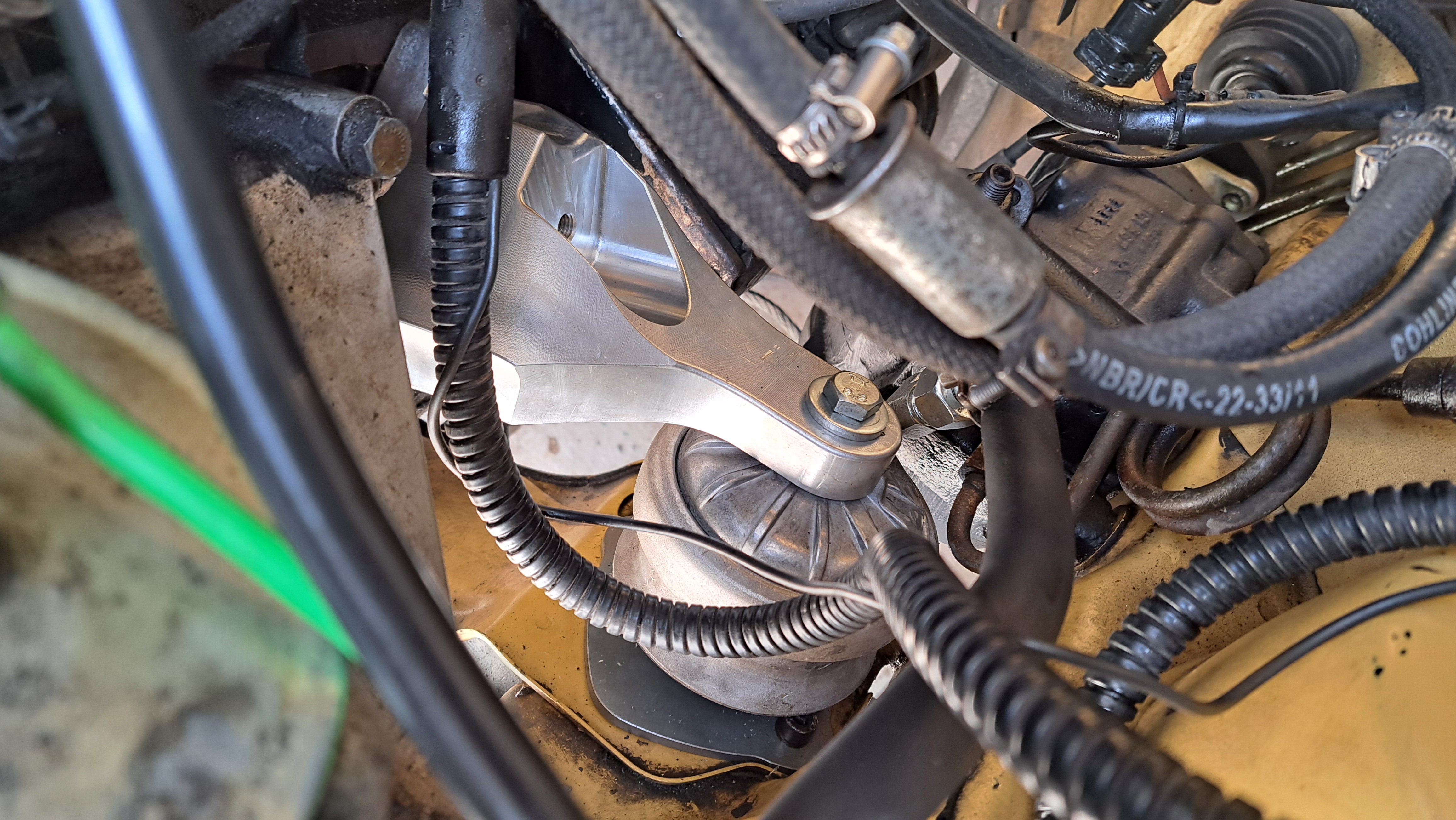

Danke dir. Hier noch ein Bild der anderen Seite. Die war kniffliger weil der Benz so viel unnötigen Kram hat wie Servo zB :wink: . An diesen Motorhalter wird dann auch noch die Stütze für die Ansaugbrücke geschraubt, deshalb ist noch ein Gewinde am Halter frei.
Man erkennt unterhalb des Hydrolager auch die Adapterplatte die nötig war um es zu befestigen. Ich denke ähnlich wie Robert das bei sich gelöst hat. Ich hoffe er meldet sich mal dazu...

Ich hatte ja auch mal nen 230E, darf ich fragen für was die Spiralleitungen sind? Und viel wichtiger, die Motorlagerböcke sind die auch 124 oder sind die dir aus dem CAD gefallen? Ich mag solche Verbesserungen ungemein. :popcorn-01 :popcorn-01
Re: Motor Silentblöcke taugen nix
Die Leitung ist für einen Tauchsieder im Kühlwasser. Mercedes hat in der Steigleitung extra nen Anschluss vorgesehen um sowas von DEFA zu verbauen. Die Leitung geht quasi vom Tauchsieder vor zur Stoßstange und da kann ich ihn an die Steckdose anschließen. Hat der Vorgänger verbaut und ich hab ihn drin gelassen weil ich es ganz witzig finde. Funktioniert auch erstaunlich gut.

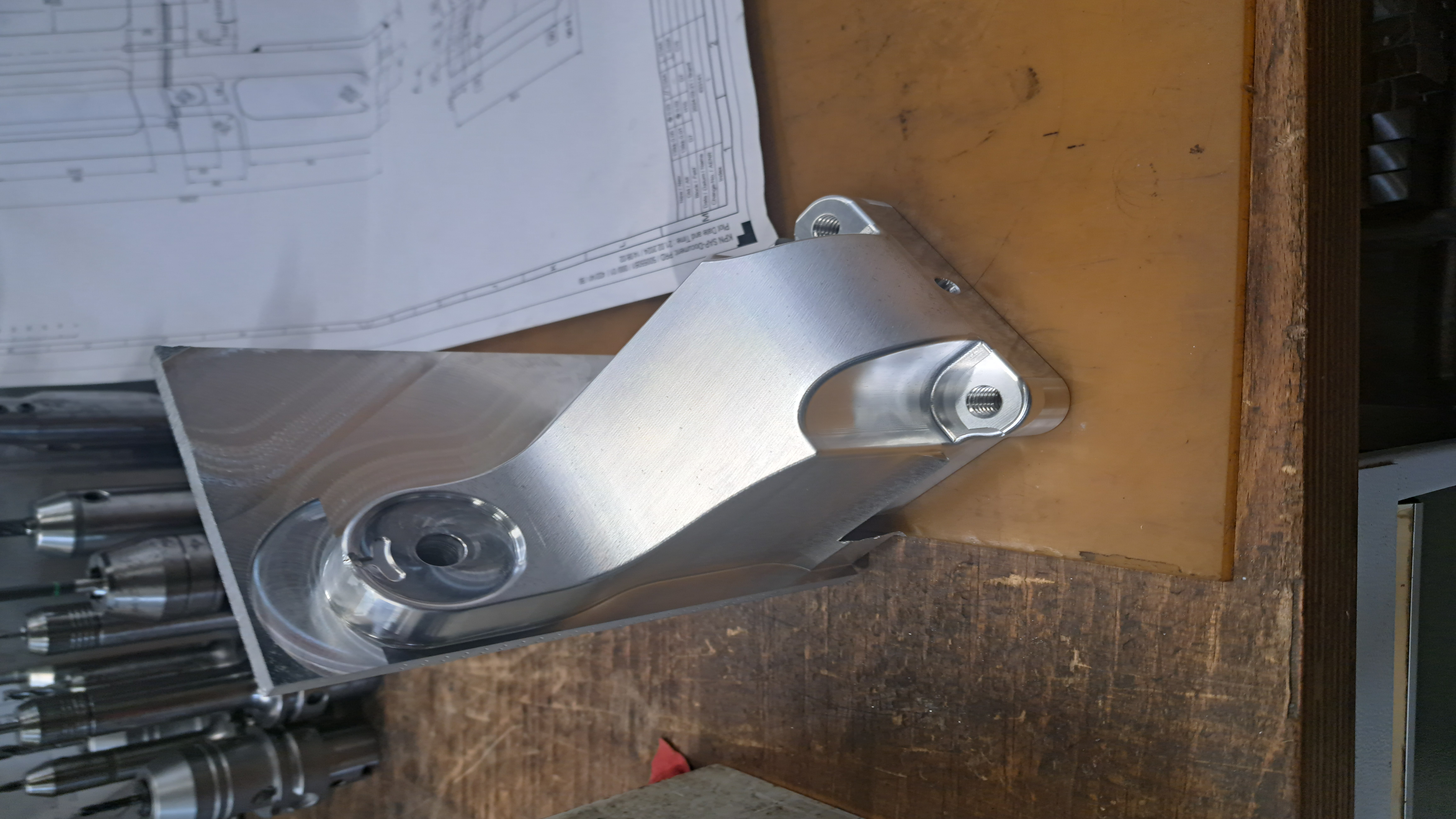

Die Halter sind ne Sondergurke aus dem CAD. Ich habe die Halter vom w123 und w124 jemanden aus dem Forum geschickt, der mir alle 4 Halter 3D gescannt hat. Dann aus den beiden Haltern einen gefrickelt im CAD und aus hochfestem Alu aus dem vollen geklopft...
