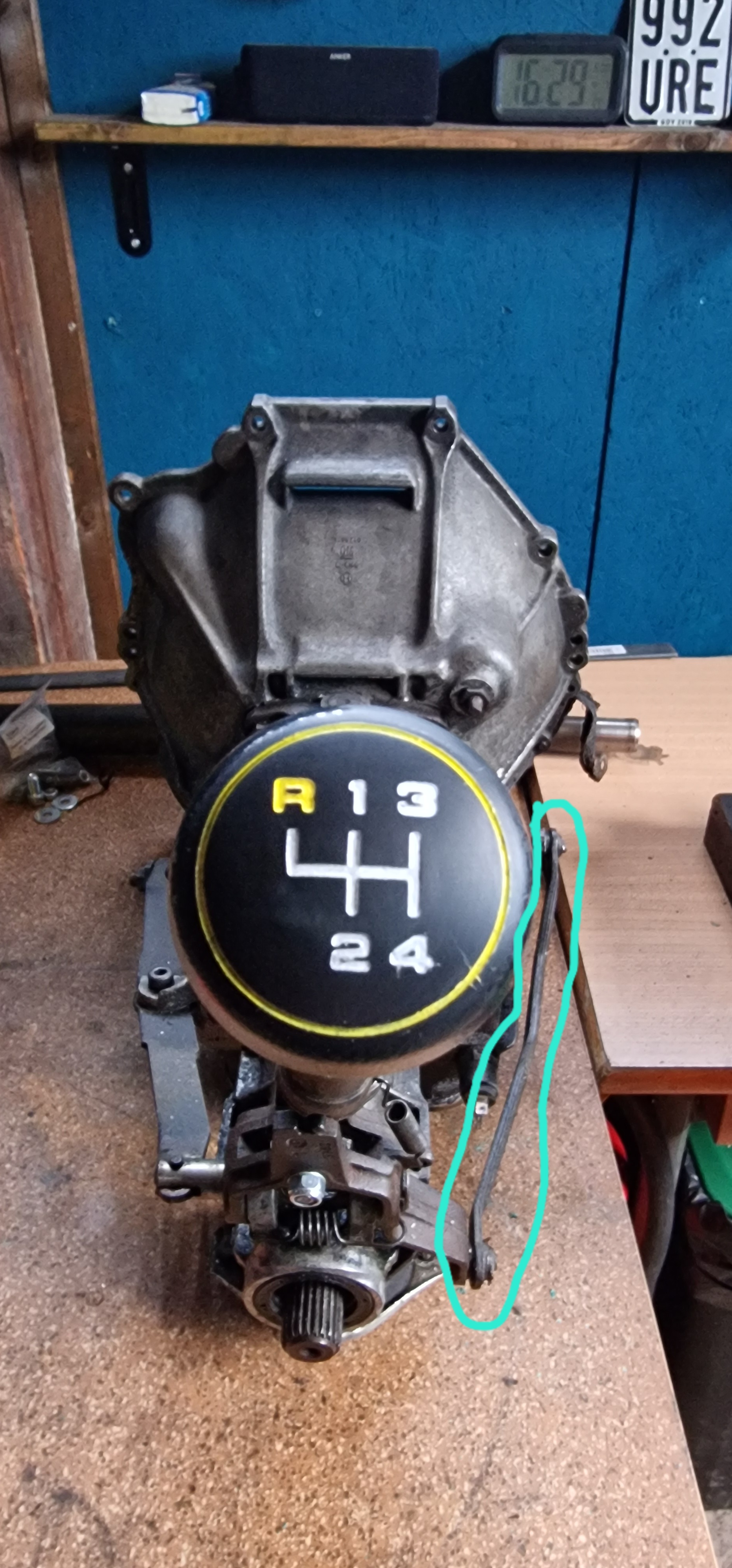

Ich bin gerade ein 4 Gang Getriebe mit Mittelschaltung am herrichten.
Die "Schaltstangen" haben aber ordentlich Spiel.
Speziell bei der gekennzeichneten könnte man doch eine neue mit Unibalgelenken bauen 🤔
Bei der anderen wird das etwas kniffliger aber da finde ich sicher auch noch eine lösung.
Habt ihr euch mal mit dem Thema befasst?
Grüssle aus m Süden ✌🏻

Re: 4 Gang Getriebe mit Unibal Schaltstange???
Gemacht noch nicht aber das sollte gehen mit Uniballs, klar.
Du könntest zB auch die Schaltstange ändern. Die Augen mittels Buchsen verbreitert oder die Stange gleich neu gemacht und die Bohrung dann nochmal sauber gebohrt und gerieben. Den Stift auch sauber ausgebohrt und einen neuen mit Segerringnut eingesetzt. Dann hast du weder seitlich noch in Schaltrichtung Spiel.
Problem ist echt die andere Seite mit dem Langloch Haken. Seitlich hat er ja fast kein Spiel, könnte man den Rest mit Scheiben minimieren. In der Länge wird's Tricky....
