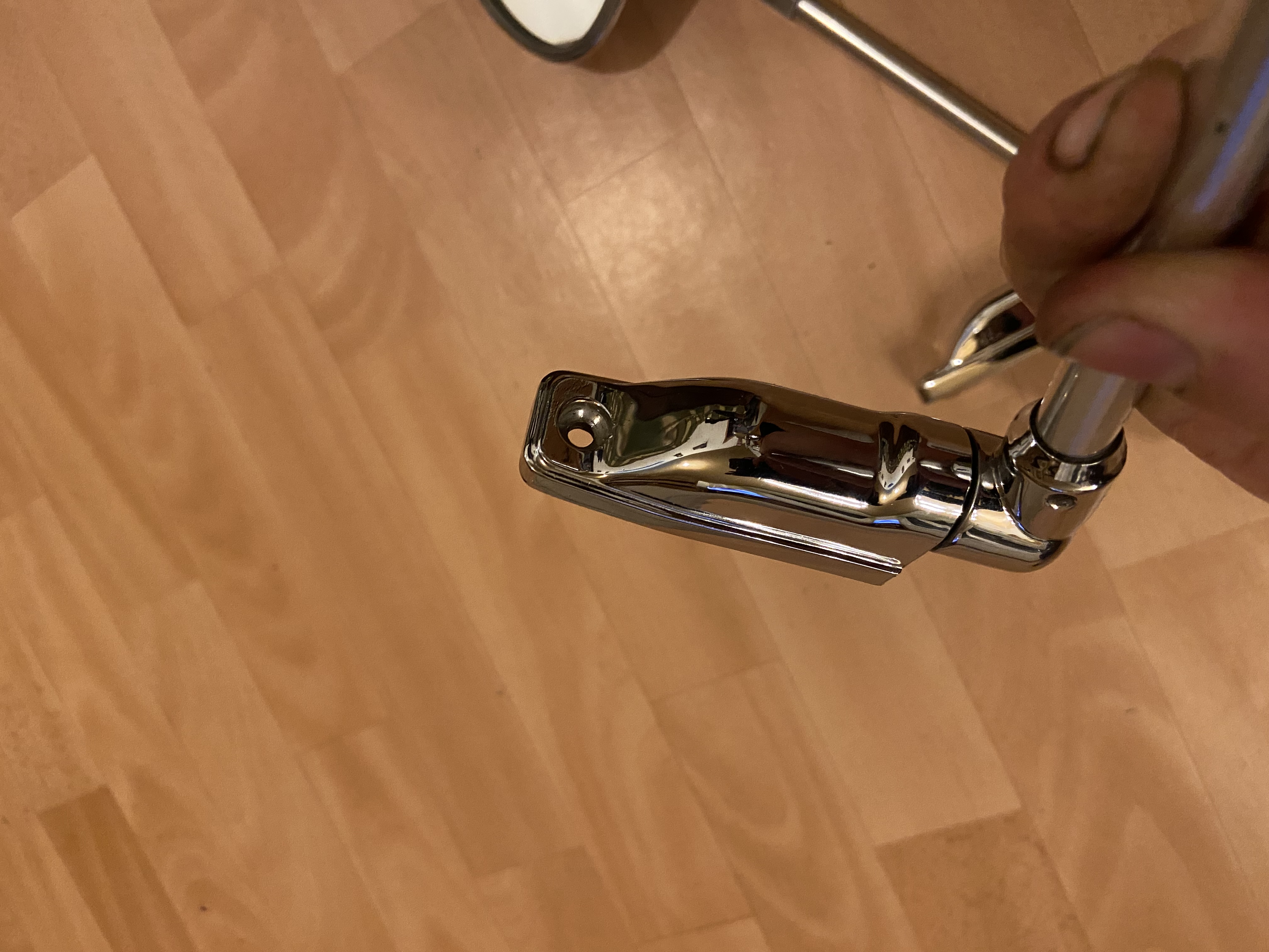

ich habe ein paar Originale Wohnwagenspiegel erstanden für den Rekord c sollen sie wo sein.
Kann mir jemand sagen wie die Montiert werden oder für welches Auto dies ist ?
Danke

Vermutlich fehlt eine Art Hutschiene auf die der Spiegelfuß geschoben wird. Denkbar wäre das die mit metrischen Schrauben befestigt wurde um mehr Kräfte aufzunehmen und mit der hinteren Befestigung kann man die dann an-abschrauben wenn sie nicht benötigt wurden.
Aber das ist nur geraten.

ich hab die mal beim P2 gesehen.
Der hat seine original Spiegel auf dem Kotflügle und tauscht sie für den Hängerbetrieb aus...

Ich hab' für meinen P2 welche, die sehen zumindest sehr ähnlich aus.
Am P2 wird der Spiegelfuss mit dem Mittel/Langloch im Fuß auf eine feste Schraube am Koti geschoben,
und nur mit einer sichtbaren Schraube von oben festgeschraubt.
Die WW-Spiegel werden einfach schnell gegen die orginalen getauscht,
und bei Solofahrten ohne Wohncontainer mit der Teleskopstange auf "kurz" gestellt.
Hersteller dürfte Hagus, Hegus,... oder so ähnlich sein.

Hagus, Solingen. Gibt's seit vielen Jahren nicht mehr...

Danke für die Antworten, gibt es die passenden Spiegel Füße irgendwo zu kaufen?
Ja sind die aus Meinhard
