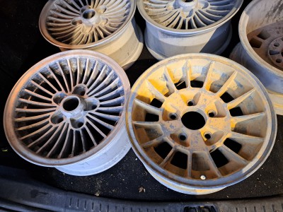

War eben meine Ronal Kleeblatt 7x14 ins Entlackungscenter abholen, die sagten die Felgen hätten einen sehr hohen Magnesiumanteil deshalb hätten sie nach dem entlacken gelbe Verfärbungen, kann das jemand Bestätigen und macht das was beim Polieren aus?

Uiii,das könnte ich mir wohl vorstellen das das nachher sichtbar ist.....
Hab ich aber so noch nie gesehen :icon_denk_01
Die anderen,was sind das denn für welche,die sehen auch nicht schlecht aus?

Thermisch entlackt?

Chemische Entlackung! Es gibt ja genügend polierte Kleeblatt Felgen ich hoffe mal nicht das die irgendwann mal Guss geändert haben und meine welche davon sind und das sich negativ aufs polieren auswirkt! Die anderen sind Oscam in 7x14 gehören einen Kollegen und sollen auch poliert werden!

Beiträge: 15114
Re: Ronal Kleeblatt Magnesium
GK-Al-Si7-Mg
Soll wohl ab irgendwann als Werkstoff genutzt worden sein.
Eventuell ist das der Grund für die derzeitige Optik.

Ich werde mal beim Polieronkel nachfragen, wenn nicht werden die Silber gepulvert oder Schlauchhalter!

würde ich auch vorab machen ....
deswegen lasse ich nur strahlen..... :wink:

Pulverbeschichtung bei hohem Magnesiumanteil könnte problematisch sein. Dazu hats mal nen Bericht inner OM gehabt.

Ich würde die lackieren.
BBS hochglanzsilber.
Solange das Entlacken keine Strukturschäden hinterlässt. Oder meint ihr die sind schon
Nicht mehr zu gebrauchen?
