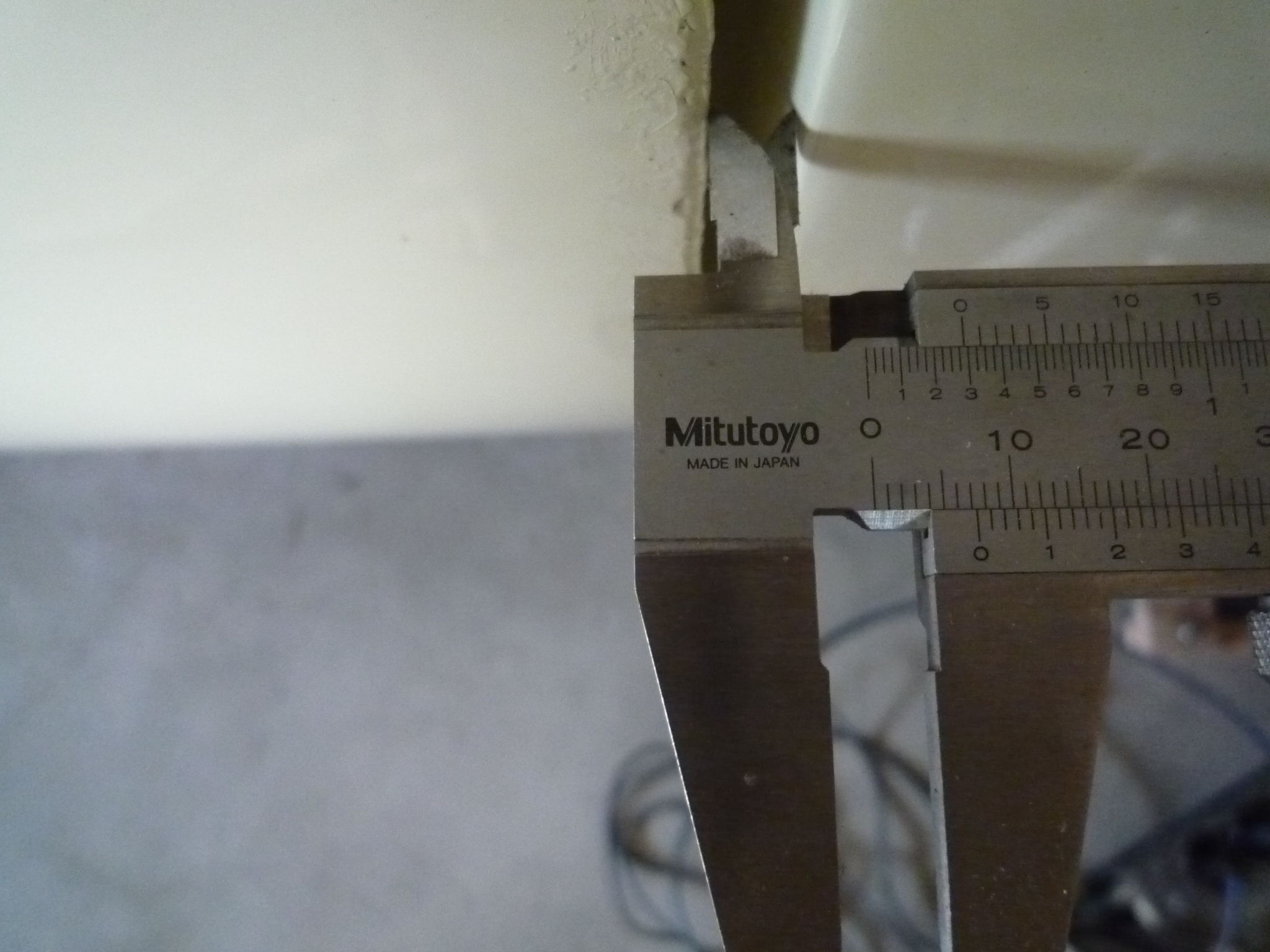

Der Themenstarter investiert gerade deutlich mehr Zeit in den Einbau der verstreuten Teile seines Cabrio-Bausatzes als ins Forum. Ich hatte mir September als benchmark für den TÜV gesetzt.* Ihr habt euch doch prächtig an der Eingangsfrage vorbei unterhalten, da brauchts den Themenstarter eigentlich nicht mehr.
Hab jetzt die Spaltmaße der Fahrertür etwa im mittiger Höhe mal maßlich erfasst: Also 2-3 mm nach hinten, wie ich andeutete, wären nicht schlecht. Aber Spaltmaße an DEUTSCH-Cabrios sollten nicht überbewertet werden, wie auch der Bericht vom Isabella-Cabrio in Oldtimer-Praxis 08/2023 zeigt. Sind hier im Handwerk und nicht bei Piech's.
Und ja, das Sonderwerkzeug wirkt nur auf ein Scharnier, nicht auf beide. Hatte ich fälschlicherweise geschrieben.
Und ja, der Lack an den Türkanten ist schlecht. Stelle ich hier schon fest.

Glaubst du ernsthaft das sich wegen deiner Fragen noch irgendwer bemüht Foxi?
Und wenn das Neulack an deinem Eisen ist, den man auf deinen Messschieber Bildern sehen kann, ist der nicht wirklich gut. Eher gesagt finde ich den Lack abgrundtief beschissen. Sieht wie bei meinem Eisen aus, das ist aber Seidenmattschwarz und selbst gepustet.
Wir werden das Thema sicherlich nicht zu machen weils dem Herrn genehm ist, das verläuft sich, wie beim letzten mal.
