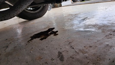

Hat sich heute Nacht noch ganz schön ausgekotzt. Wahrscheinlich das, was im Steigrohr steht. Man bin ich froh, das mir das aufgefallen ist
- Beiträge: 9366
...sonst hättest du ne unschöne Spur gezogen.....Brender hat geschrieben: 07.06.2023, 12:50 Hat sich heute Nacht noch ganz schön ausgekotzt. Wahrscheinlich das, was im Steigrohr steht. Man bin ich froh, das mir das aufgefallen ist![]()

Ich hab da echt kein Bock drauf. Dann stehst du irgendwo in der Wallachei, der Bock hat das Öl auf die Straße geleert und ich hab ja kein neues Öl dabei
Vor allem wie schnell das jetzt ging. Gestern habe ich mich noch über einen Tropfen auf dem Pflaster gewundert und einen Tag später entleert er sich einfach...
