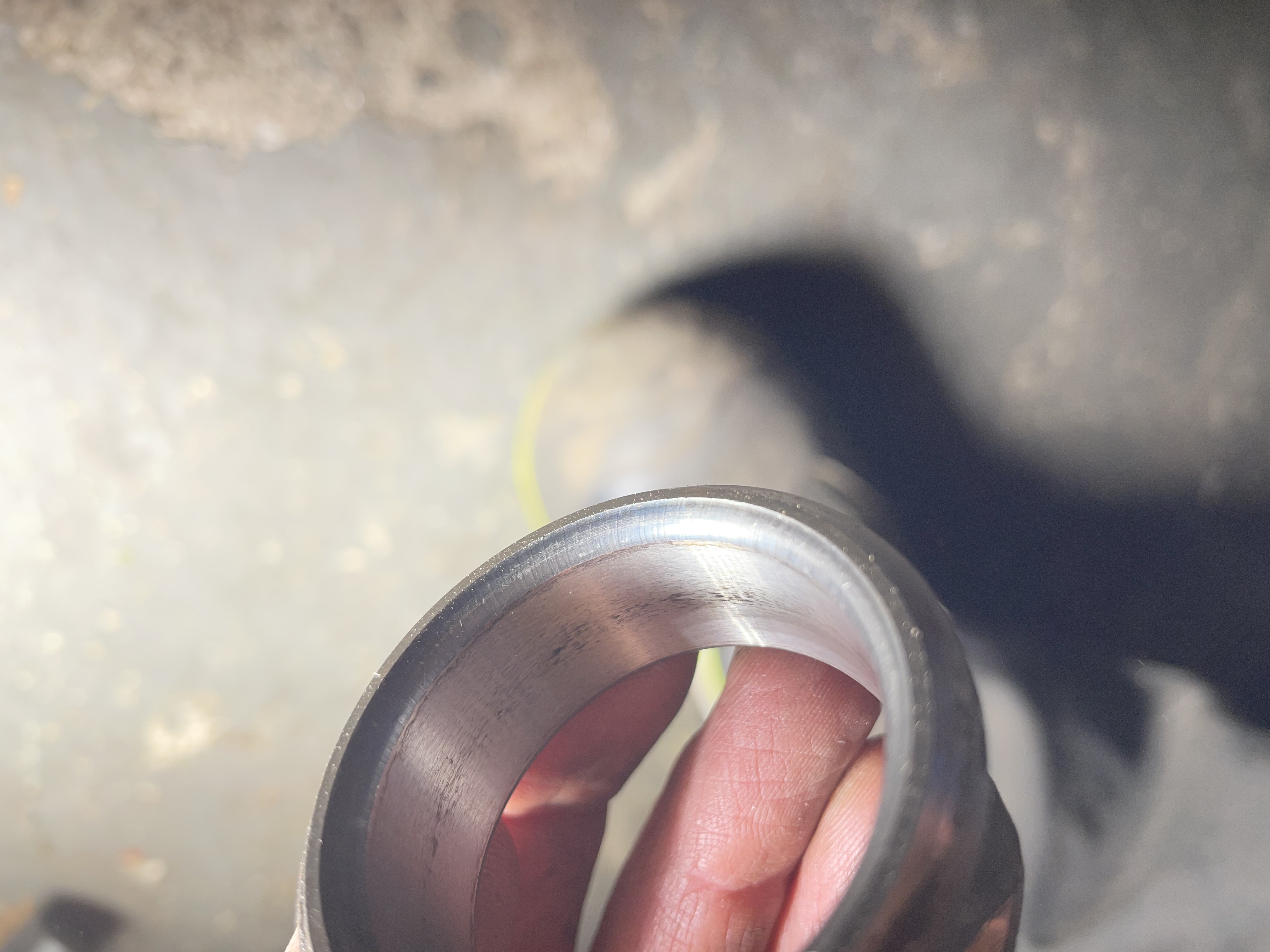

Hi,
The old bearing did not go off easily, I used an angle grinder. You can see there is some conical form in the bearing in my first post with images. Unfortunately no good image of the axle.

Hi again,
So I tried one final time to press the bearing all the way. Dis not work, the conical parts on the Axel is bigger than on the bearing. Looking at the inner part of the old bearing it is obvious that the conical part is much bigger than on the new ones. I can not find any other supplier of rear bearings than PS autoteile and even so I suspect the bearings are the same.
I think it will work fine with the small gap left, the bearing is properly sealed to the shaft. Even so ont could of course wish for replacement parts with better precision. I might e-mail PS autoteile and ask why the bearings are not designed to be pressed all the way.
Thank you everyone for helping out, hopefully the info will help others who in the future will change the rear bearings.

Oh man ,hast natürlich recht.the Brain hat geschrieben: ↑10.01.2023, 12:38 Lager im Eisfach schrumpft. Wenn dann die Antriebswelle ins Eisfach.
Oder das Lager erhitzen und die Welle ins Eisfach. Aber welches Tragbild erhält man dann?
Da ist was falsch, die Toleranzen passen nicht zusammen. Und wenn die Welle konisch am Lagersitz nach hinten raus ist muss es die innere Lagerschale auch sein.
Hatte das beim Moped im Kopf wo ich die Lager ins Eisfach immer lege vorm einpressen, schlagen.Die werden ja aussen eingeschlagen.
Welle mit Eisspray und Lager mit Heißluft Fön oder in den Ofen.
