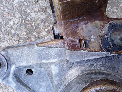

Die Karre ist quasi Schrott und eigentlich mehr ein Teilespender als alles andere - könnte man denken - so mit dem klaffenden Loch anstelle eines Getriebetunnel, Rost in den Endspitzen, den Schwellerspitzen und den Kotflügeln, dem ausgeschnittenem Schlossträger und dem nur gering massierten Kühler-Querträger, keiner Innenaustattung außer zwei Omegasitze die quer im Fahrzeug lagen und je 2 Lautsprecherlöchern in den Türen und in der Hutablage. Ganz zu schweigen von dem 24V Ventiler und AR35 für die ordentlich "Platz" gemacht wurde. Batterieträger abgeschnitten, und alles rausgeschmießen was mal original im Motorraum war. Und die Krönung der Schöpfung: Den Achsträger in der Mitte gekappt und das herausgetrennte Stück 8cm weiter hinten wieder angeschweißt - wegen der Omega-Ölwanne. Dasselbe mit der Getriebetraverse. Achso und die "neuen" Batteriekabel für die Kofferraum-Batterie waren zweimal auftrennt und verknoten und dann mit Panzertape "isoliert."

Verbogene Zugstrebe

Cool! Dann mal viel Spaß. Das ist nicht wenig Arbeit! 11 Vorbesitzer :mrgreen: . Wie viele vorher das von dir wohl vor hatten und gescheitert sind? Das die Leute die ganze Achsaufnahme versetzen, Hammer echt.
