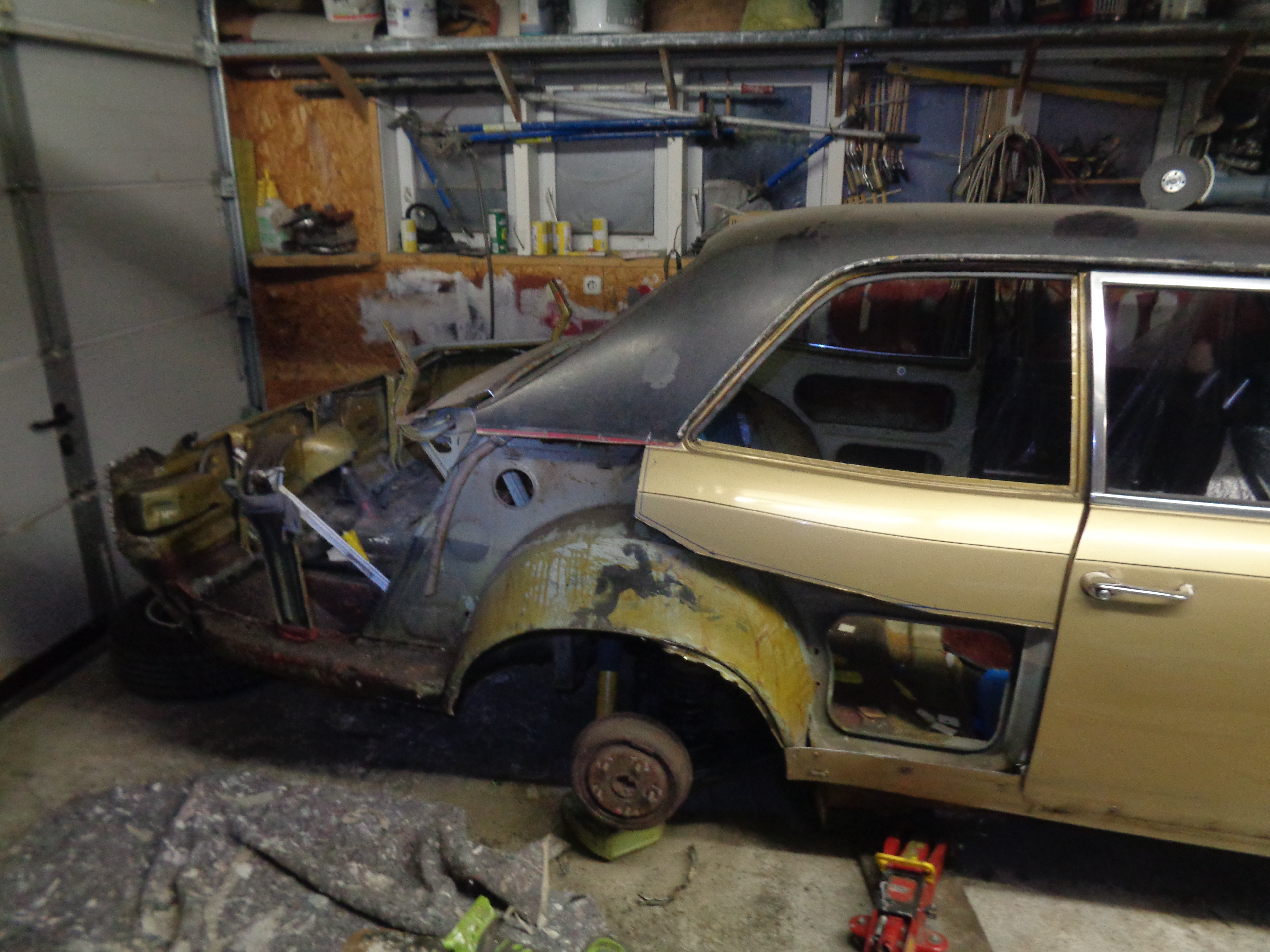

the Brain hat geschrieben: 26.12.2021, 04:22 Sei doch mal ehrlich Kanne, das sieht doch auf dem ersten Bild oben schon Abgrundtief bescheiden aus. Wasn das Problem, bescheiden beilackiert oder Spachtel großflächig eingefallen.
Ich mag Gegenstände solange vor der Nutzung keinerlei Arbeit anfällt. Also ne Tasse spülen ist okay, aber Auto aussaugen oder waschen, wozu? Ich bin ja noch jung, aber in 35 Jahren ist keines der Bewegungsgegenstände, die ich besaß, dadurch besser gefahren oder hat mir einen größeren Nutzen erbracht.
Und was die Nachbarn denken, ja ne is klar. Aber ich denke ich bin nicht die Nulllinie..... :mrgreen:
ja es sieht voll daneben aus und deswegen bin ich dabei 8)

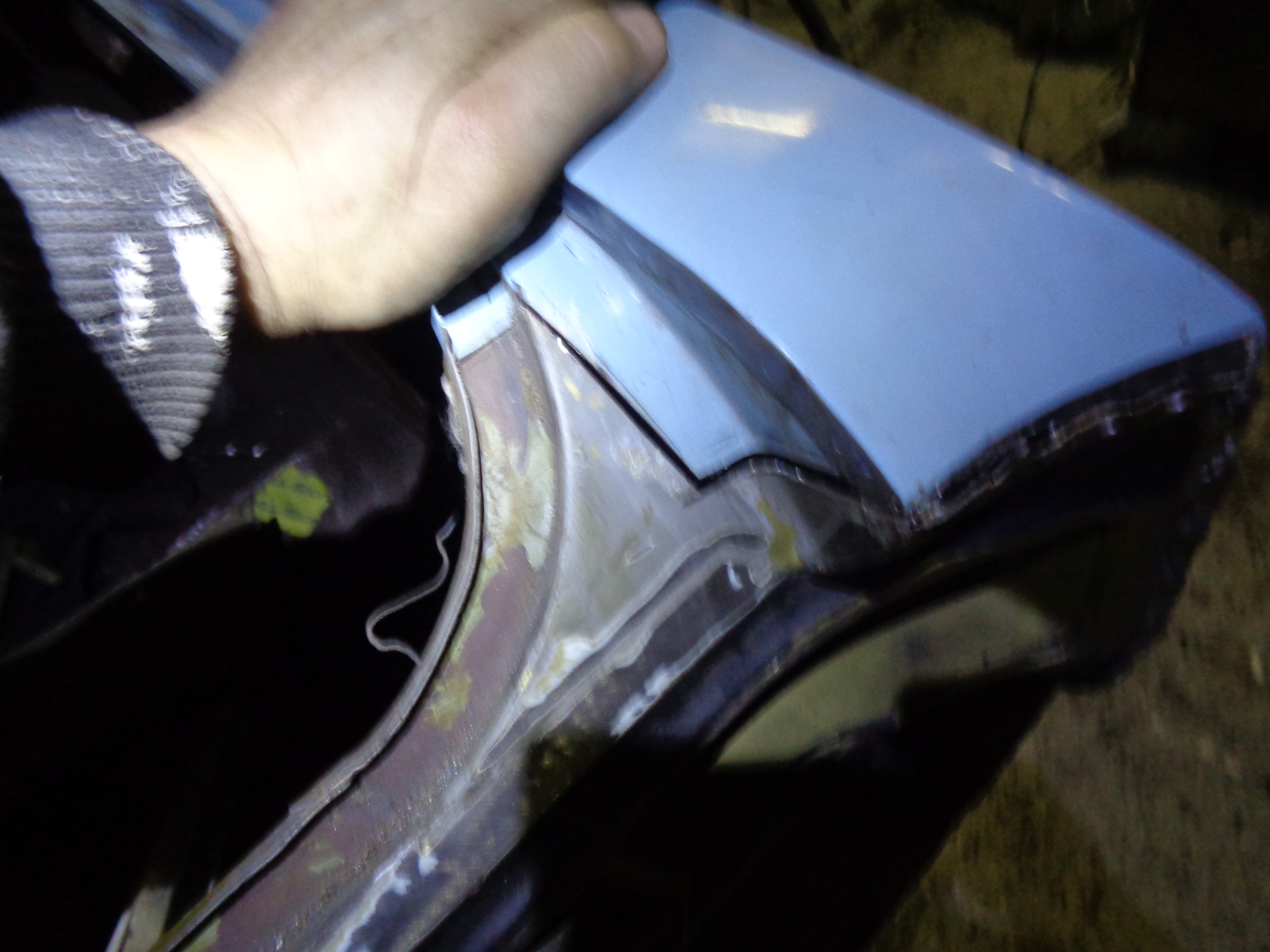

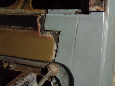

weiter gehts
bonk..hier war spannung drauf
ging recht schnell von der hand...
auf stoß schweißen oder lieber die absetzzange? was meint ihr :?:
gruß kanne

Auf Stoß ist nur für absolute Profis. Lieber absetzen und nachher mit Ovatrol dichtpinseln.

Ich würde auch sagen, so wie Jörg, Absetzzange und immer schön sachte anheften um Verzug zu vermeiden. Aber darüber hast du dir ja eh schon länger den Kopf zerbrochen.

also absetzange und heften aber zum schluß doch eine geschlossene Naht :?:

Beim Nahtschweißen hast du unweigerlich Verzug und damit eine Kuhle. Wenn du das auch geschlossen haben möchtest, dann auch nur Punkt für Punkt an immer unterschiedlichen Stellen. Das dauert Tage.

ja allerdings hab ichs mit dem heften schon mehrfach erlebt,das zwischen den punkten nach dem lackieren risse entstehen

Hast du jetzt den Radlauf innen auch rausgeschnitten? Warum? Und wie kriegst du das zu?

den Radlauf innen hab ich damals auch als repblech eingesetzt,er ist ca 1cm zu weit draußen.
ich hab originalen ersatz,der kommt rein

Also ich würde auf jeden Fall mit Absetztzange und Schweißpunkten arbeiten.
Ich würde die Naht im Anschluß auch auf jeden Fall verschließen, weil es ja immer etwas arbeitet und deswegen der Lack durchaus zwischen den Schweißpunkten reißen kann. Professionell würde man das wohl autogen mit Schweißlot machen verschließen, aber wer von uns kann schon heute noch so gefühlvoll mit nem Autogenbrenner umgehen, dass sich das Blech nicht verzieht.
Also bleibt meiner Meinung nach nur die Naht Punkt für Punkt zu schließen, aber wie gesagt immer mit ganz viel ruhe und Zeit, damit das Blech keine hitze bekommt und mehr verzieht als nötig.

ne mein lieber hing alles an den seitenteilen dran
so hab mich für absetzzangen und punkt an punkt entschieden.in großen abständen mit kühlpaste bis die naht zu ist
hier werd ich auf stoß schweißen
