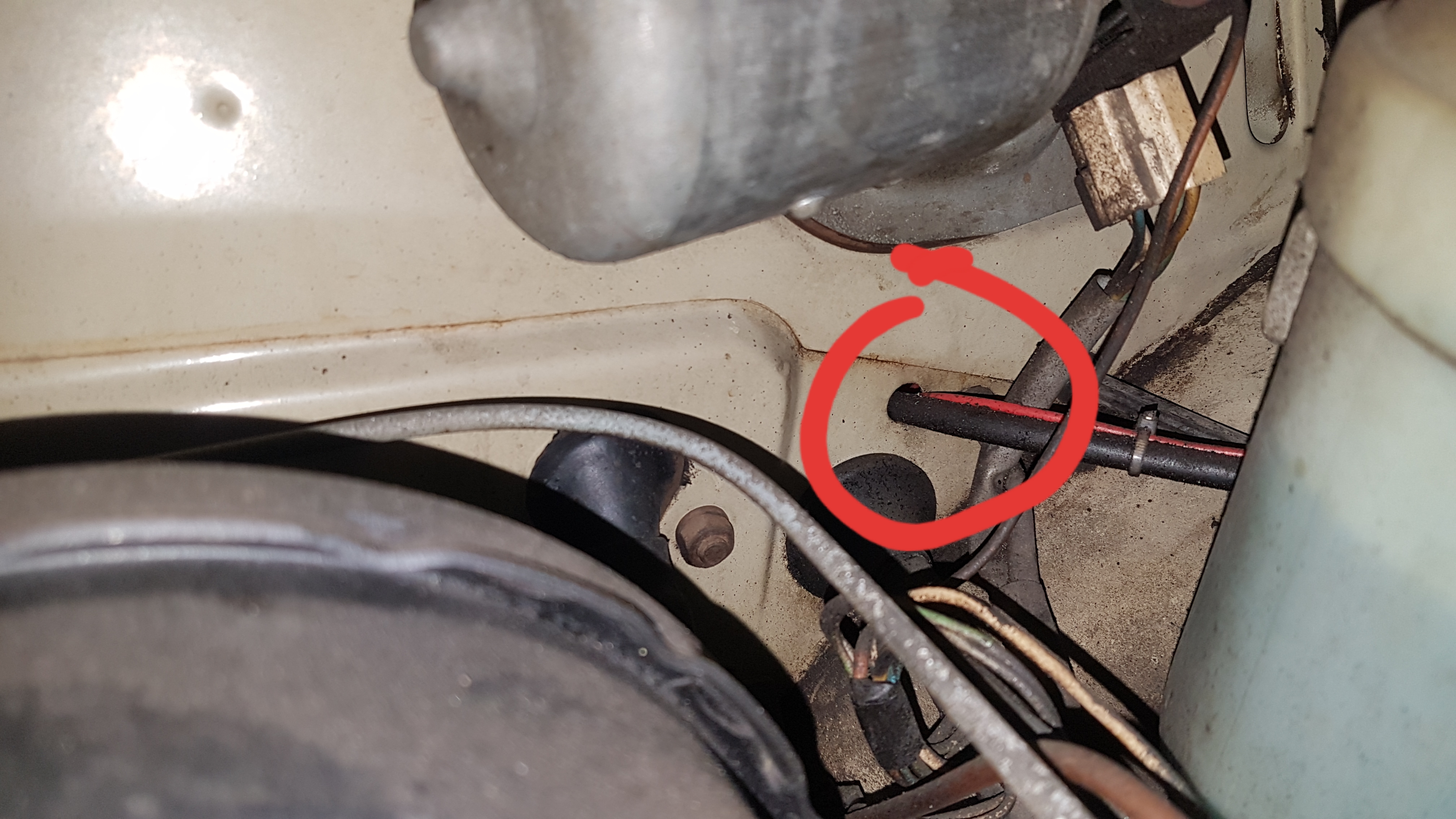

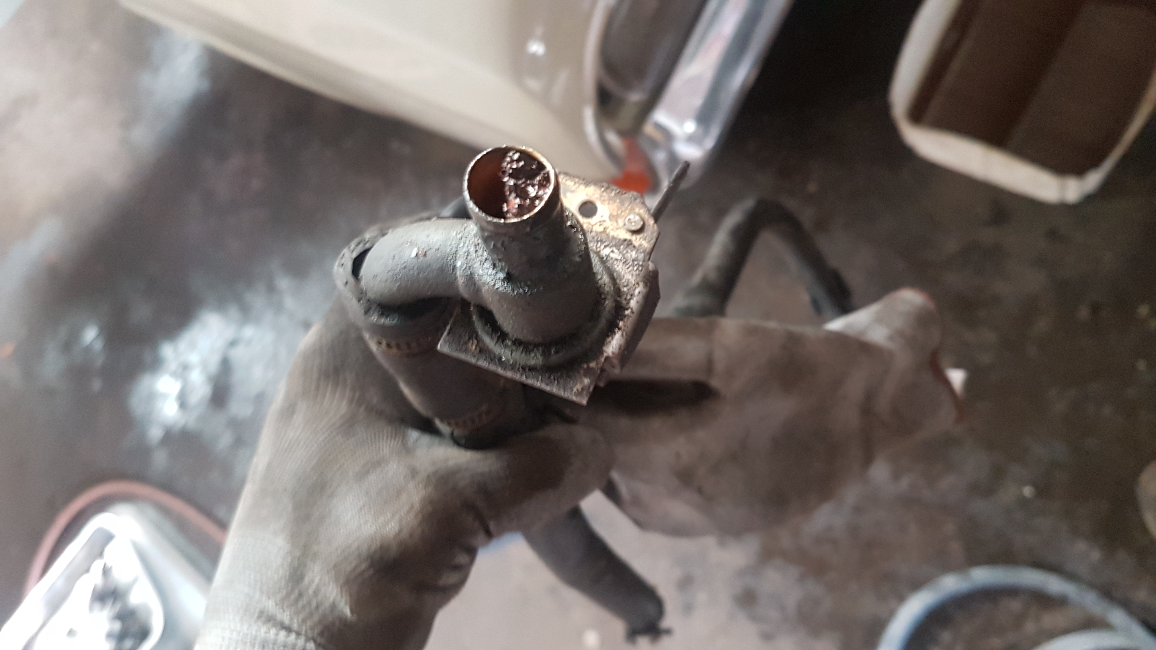

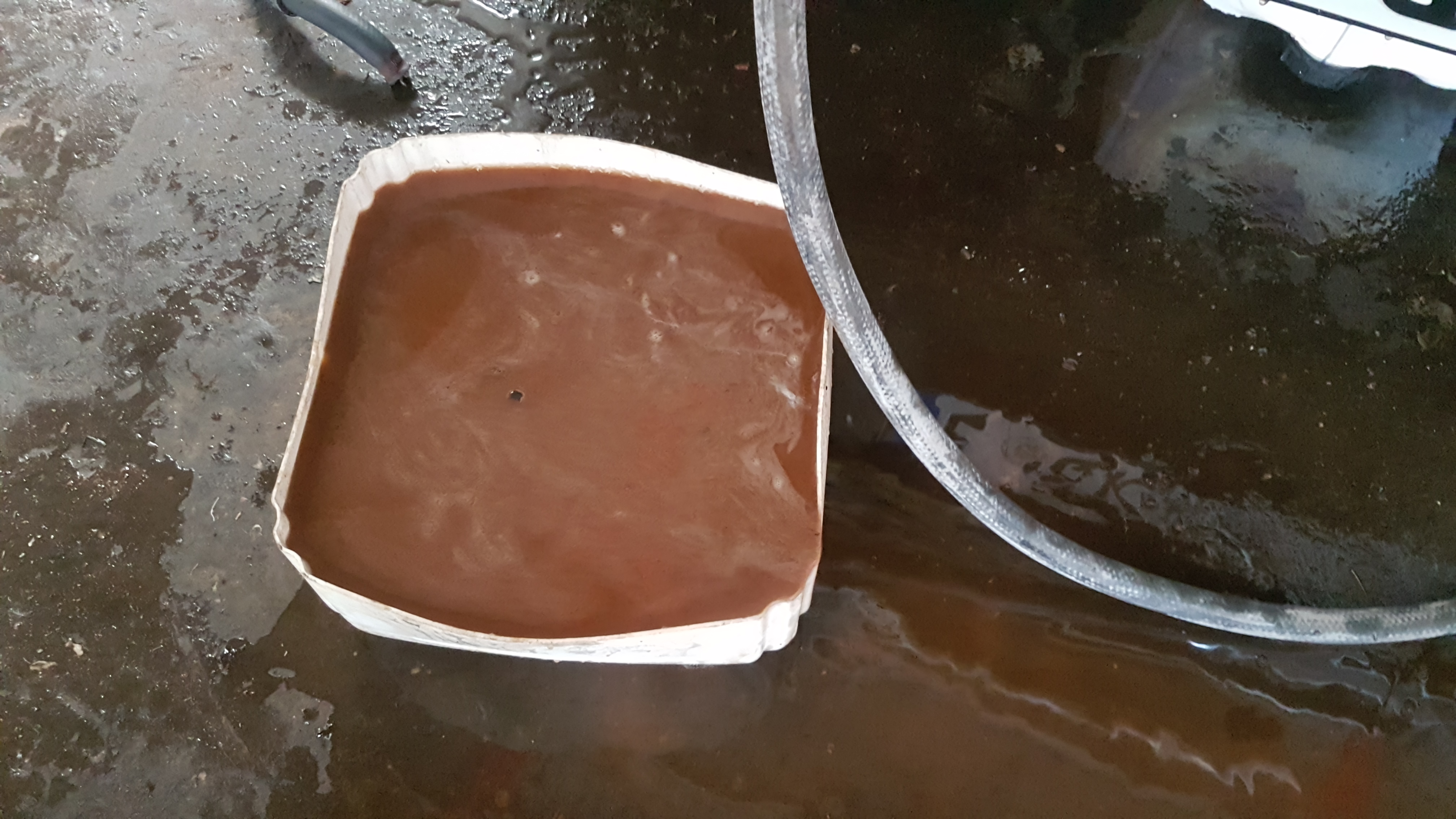

So, habe heut Wasserpumpe ausgebaut, Thermostat und Heizungsschläuche erneuert, Heizungsventil gangbar gemacht und Heizungskühler gespült.
Wat ne Seuche, saß alled voll mit Rost.
Undichtigkeit im Fußraum Fahrerseite auch gefunden.
Da hat jemand die Verkabelung des Vergaser ( Weber, E Warmlauf ) durch die Wand hinterm Sicherungskasten gelegt und das Loch / den Kanal nicht abgedichtet.
Nu wart ich noch auch Ersatzteile und dann geht's weiter.
Beiträge: 10248
Oh schön! :mrgreen: Lecker Grapefruit Saft!
So wie das Ventil aussieht isses definitiv undicht ;). Ich würde es schön sauber machen, vor allem außen, wieder einbauen und beobachten. Das Tropft ganz sicher...
