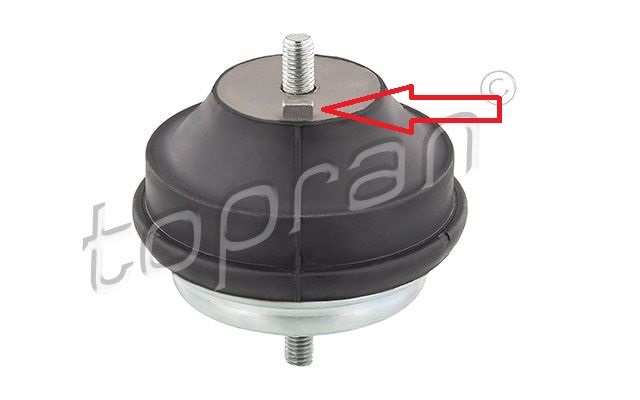

mp3 hat geschrieben: 07.07.2020, 16:03
Heckschleuder hat geschrieben: 07.07.2020, 15:15 Der auf dem Bild von deinem Link ist aber auch Rekord
Heißt, ... Commodore-Blöcke sind komplett massiv?
Ja - die 6 Zyl sind ohne Loch - als Repro hab ich bis jetzt aber auch nur die Rekord gesehen, werden zwar für Commodore Angeboten bringt aber nix weil der Motorblock da gleich mal ein Stück tiefer liegt.
Die auf dem Foto sehen tatsächlich so aus als ob jemand Rekord Motorböcke einfach mit Dichtmasse gepimpt hat...
Also NOS oder gute gebrauchte...
Beim Diplo A stehe ich über kurz oder lang vor dem gleichen Problem. Es gibt zwar jemanden der behauptet NOS zu haben, der will aber 500 Euro für den Satz...

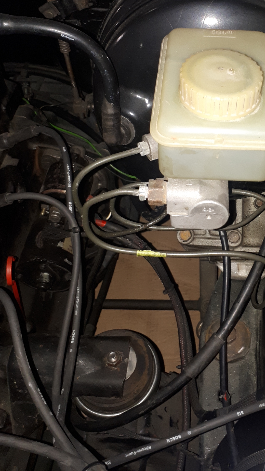

Die Lager vom E-Rekord / A-Omega passen auch.
chrome doesn't bring you home
MarkusHe
Beiträge: 422
Wohnort: Schwabach
Re: Motor Silentblöcke taugen nix
Beitrag von MarkusHe »
@ Robert:
Musstest du was modifizieren, dass die E-Rekord-Hydrolager passen?
Da würd´ ich gerne welche in meinem Rekord haben wollen!

Robert
Beiträge: 384
Wohnort: Weimar
Beitrag von Robert »
MarkusHe hat geschrieben: 08.07.2020, 09:41 @ Robert:
Grüße aus Franken!
Markus
Ich habe diesen Nippel enfernt und von unten ein ca. 1,5mm Flacheisen untergebaut.
Kann gerne nach Feierabend noch ein Paar Bilder machen.
