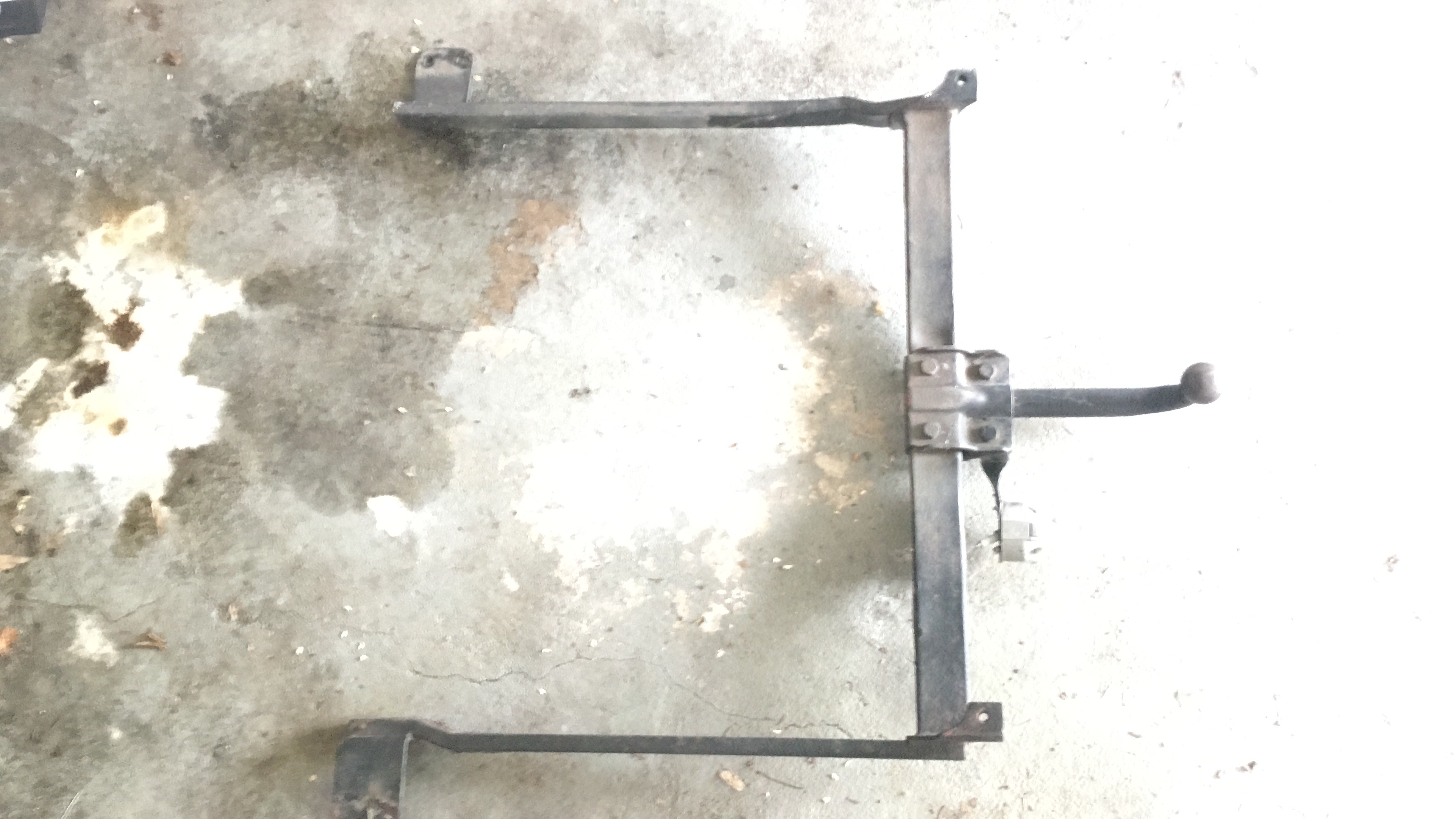

Ich hab eine in der Garage, die verbaut war, ja, leider ist die linke Strebe durchgerostet und es befindet sich keinerlei Kennzeichnung an der AHK. Kein Typenschild, keine eingeschlagene Kennzeichnung. Hab den Wagen damals von ner Autowerkstatt in Iserlohn erstanden - glaub die haben das Ding selbst gebastelt.
....bis vors Gericht ?? ....na schönen Dank....das hatte ich damals auch alles mit meinem Käfer (Motor war nicht eingetragen :wink: ).
Ich möchte einfach ne AHK, TÜV drauf, und ab in den Urlaub.
Mir egal ob da be Nummer drauf steht - ABER: wenn was passiert - ist man halt dran, auch wenn man nicht schuld ist ....deswegen sollte alles rechtens sein!

Das letzte Bild zeigt eine Oris Kupplung mit dem geschraubten Haken. Aber mal was anderes, ich meine es hatte nen Hersteller der 75kg auf dem Typenschild stehen hatte.
