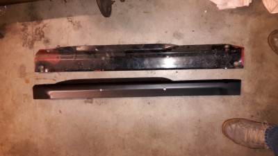

Macht für mich auch Sinn, die Bodengruppe ist identisch.
Re: Westfalia AHK
Seh ich auch so, Metto. Hab beim Aufbau des Caravans genau die gleichen Maße gehabt wie beim Coupe.
Bis auf den Ausschnitt des Endschalldämpfers und die andere Unterteilung der Heckschürze ist alles gleich.
ABER... die beiden AHKs sind scheinbar auch gleich bis auf Länge der hinteren Ausleger. Komisch. :shock:

Beitrag von logo »
Hier ein Bild von beiden Versionen der inneren Gegenbleche...
AHK Gegenbleche
AHK Gegenbleche
MfG
