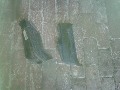

Beiträge: 15114
Re: Holm is platt
Habe ich. Als Repblech auf jeden und eventuell sogar was Originales.
Fahrerseite. Check
Sehe nachher nach.

Beiträge: 15114
Re: Holm is platt
Repbleche aber keine Überzieher. Zumindest an dem Vergleichsobjekt wo ich die dran gehalten habe passten die nicht einfach drüber.
Oder etwas aus einem Schlachtwagen.
Den NOS Kram gebe ich aktuell nicht her, da hängen dann auch Rahmenteile mit dran. Kannst dir im ETK ansehen wie das im Original aussieht.
Bilder könnten besser sein, neues Fon und Hektik.

Was meinst Du damit keine Überzieher?
Das Blech ist nicht größer und sollte somit dem Original entsprechen?
Ist das Holm von dem Schlachtfahrzeug dickeres Material? Oder nehmen die sich nicht viel?
Beiträge: 15114
Re: Holm is platt
Keine Überzieher bedeutet das der rostige alte Scheiß raus malocht werden muß. Wandstärke keine Ahnung. Liegen aber genauso satt in der Hand wie die NOS Querträger die ich liegen habe.

the Brain hat geschrieben: 09.04.2020, 09:27 Keine Überzieher bedeutet das der rostige alte Scheiß raus malocht werden muß. Wandstärke keine Ahnung. Liegen aber genauso satt in der Hand wie die NOS Querträger die ich liegen habe.
Greetz Metto
Ja, genau das meinte ich.
Der Scheiß muß raus, sonst gamelt es innen doch weiter.
Bitte sage mir was der Nachbau Holm kostet und gib mir deine Bankverbindung.
