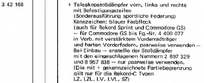

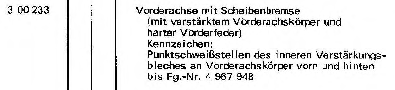

Sowas habe ich auch zuhause, war bei mir im Caravan verbaut (wobei ich nicht sagen kann ob die Achse da original drinnen war).
Im ETK gibts 2x einen Hinweis zu dem Träger, jeweils mit Verweis auf die harte Vorderfeder:

BB hat erhöhte Nutzlast ab Werk eingetragen. Eventuell hat der auch so eine Vorderachse.....?
Ansonsten hatte es hier mal wen der die drei Möglichkeiten gewogen hat.

Roll24v hat geschrieben: 20.02.2020, 13:23 Im ETK gibts 2x einen Hinweis zu dem Träger, jeweils mit Verweis auf die harte Vorderfeder:
wenigstens eine kleine info drüber, danke!
warscheinlich ist es ein steinmetzirmscherkasparmelchorbaltasar vorderachskörper und millionen wert :lol: :lol: werde sie mal auf die seite werfen für nen umbau mit viel qualm. oder ich verkaufe sie in de bucht und setze mich danach zur ruhe 8) :lol:

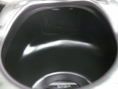

What's that?
Das Ventil hatte halt ein einschlagendes Erlebnis. :mrgreen:
