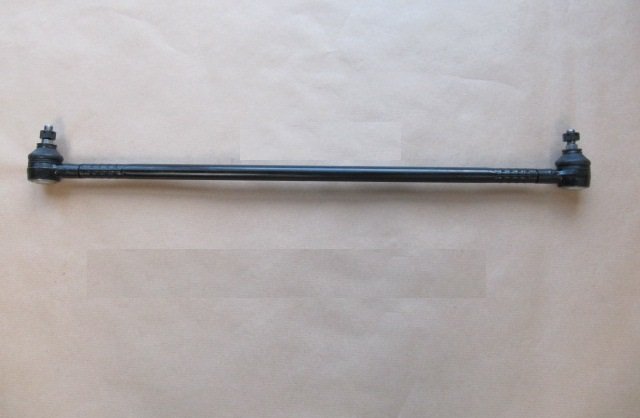

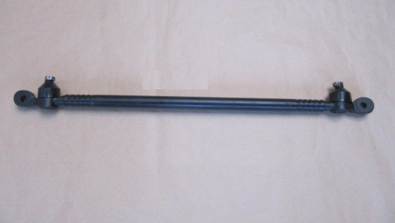

Soweit ich weis (@Metto: bitte korrigier mich wenn das falsch ist) gibt es zwischen den Teilen des Rekord C / Commo A und denen des Rekord D / Commo B bei den Spurstangen einen eklatanten Unterschied.
Die Rekord C / Commo A haben eine Mittlere Spurstange nur mit nur einem Gelenk an jedem Ende
Bei diesen Modellen werden die seitlichen Spurstangen in den Lenkhebeln befestigt.
Die Rekord D / Commo B haben jeweils links und rechts ein Auge angegossen
Bei diesen werden dort die seitlichen Spurstangen befestigt.
Ich denke die gebogene Spurstange für 6 Zylinder ist genauso oder Metto????
