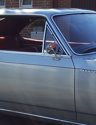

Ich habe meinen halbblinden Außenspiegel (Fahrerseite) ersetzt und bei Abmontieren des alten festgestellt, dass bei der Montage anscheinend einfach nur zwei Löcher ins Außenblech gebohrt wurden und der Spiegel dann aufgeschraubt wurde. Nichts gekontert, außer der Gummidichtung des Spiegels nichts weiter verbaut.
1.Frage: War das ab Werk so?
Im Werkstatthandbuch steht nichts. Unter der Dichtung ist natürlich (wenig überraschend) Rost, der weg muss. Das Blech samt Bohrung ist aber grundsätzlich noch "stabil", sprich: Spiegel hält einwandfrei). Ich hätte bei der Erstmontage wenigstens die Löcher und die Schrauben vorm Anschrauben mit Abdichtmasse (z. B. Dirko) verschmiert.
2. Frage: Einen Spiegel an der Beifahrerseite habe ich nicht. Wenn ich einen monitieren würde: Einfach von außen bohren, Spiegel aufschrauben, fertig? Oder muss da noch was verstärkt werden?
3. Frage: sind die Bohrungen analog zu denen der Fahrerseite (achsensymmetrisch?).

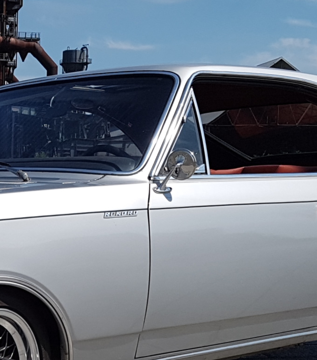

Die frühen Modelle bis ca. Februar 1969 haben den Spiegel auf der Fahrerseite weiter vorne montiert,so ziemlich am Anfang der Tür.Danach wurden die Spiegel weiter hinten montiert,in Höhe der Strebe des Dreiecksfensters.Der rechte Spiegel war Zubehör und wurde auch bei den frühen Modellen weiter hinten montiert als auf der Fahrerseite,da man sonst nicht viel darin sieht.

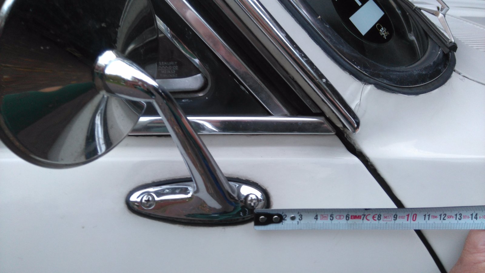

Zu 3. Der Beifahrerspiegel sollte möglichst weit hinten sitzen, aber nur soweit, dass das geöffnete Dreiecksfenster nicht ins Spiegelglas piken kann.
Hab mir damals Malerkrepp auf die Tür geklebt und einen waagerechte Linie draufgezeichnet, wo die Spiegelfußbohrungen sitzen.
Ist bei mir 30 mm unterhalb des Knicks zur Fensterschachtleiste.
Dann hab ich von außen von einem Helfer den Spiegel dranhalten lassen und die optimale Position ausgetüftelt.
Ich bin dann auf das Maß von 95mm vom ersten Bohrloch bis zur Türkante gekommen. Aber muß jeder selbst austüfteln.

Vielen Dank für eure Tipps. Also muss der Außenspiegel Beifahrerseite insgesamt etwas weiter Richtung Front montiert werden. Ich werde es mal ausprobieren.

Hallo, so sieht es bei mir aus :

Mein Foto zeigt einen 71er. Ob der Spiegel selbst samt Position original ist, kann ich nur vermuten. Zustand der Tür spricht für „ja“.

Janusz hat geschrieben: 02.10.2018, 21:50 @Pite
Gleiche Stelle wie mein 72er! Beifahrerseite ist bei mir leer. Stellt sich die Frage, ob man dort dann die gleiche Position wählt wie an der Fahrerseite oder wie bei Adrian und Jörg etwas nach vorne. Grundsätzlich gefallen mir ja Spiegel wie bei Adrian vorne an der Tür besser als diese komisch mittige Position.
