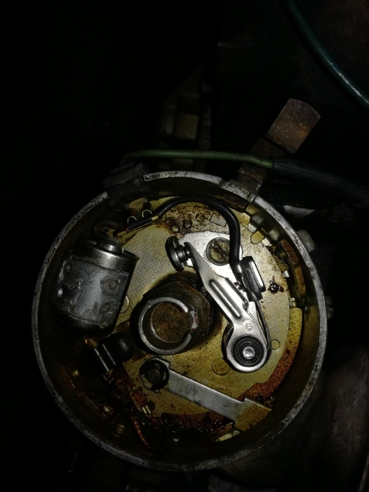

Hallo zusammen,
meine Unterdruckdose am Zündverteiler ist undicht. Ich habe sie geprüft und leider verliert sie relativ schnell den Unterdruck.
Meine Fragen:
Hat jemand
- eine Ahnung wo ich eine solche Druckdose her bekommen kann?
- eine Ahnung ob jemand Druckdosen "repariert"?
Das Bild habe ich vorhin im dunkeln noch gemacht (daher die schlechte Quali)
Grüße und danke euch

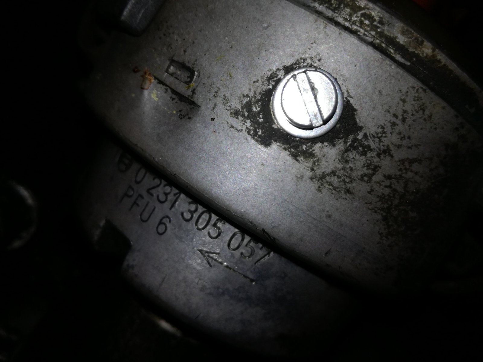

So, habe jetzt ne Nummer vom Bosch Zündverteiler: 0 231 305 057 (PFU6)
Die Nummer der Druckdose habe ich mittlerweile auch in Erfahrung gebracht. Es ist die: 1237 121 487.
Hat jemand noch eine Druckdose dafür herum liegen?

Re: Unterdruckdose am Zündverteiler undicht
Nein, ich habe einen 2.5H eingebaut und einen 2.5S Motor im Keller und leider passt das schon nicht zusammen
. PFU 6 am 2.5H und JFU 6 am 2.5S.
Eventuell könnte ich den ganzen Zündverteiler tauschen. Wäre nur ärgerlich weil der PFU 6 ansonsten überholt ist.
