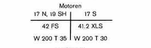

Ich hole mal den alten Beitrag hervor.
Kumpel war letztens da und wir haben die unterschiedlichen Köpfe (1.7N, 1.7S und 1.6S) inspiziert.
Er meinte er hätte mal was von unterschiedlichen Gewindelängen gehört. Wenn man sich die Brennräume der Köpfe anschaut könnte es tatsächlich Unterschiede geben.
Das Bild ist aus dem D Rekord WHB und da wird auf unterschiedliche Kerzen hingewiesen:

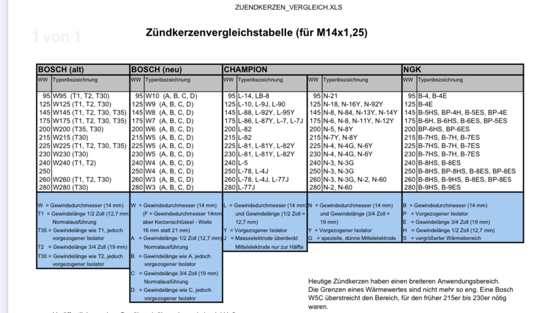

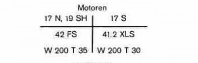

Und hier eine Tabelle mit der Aufschlüsselung:
Kommt von der Seite:
http://www.edknet.de/Download/ZUENDKERZEN_VERGLEICH.pdf
Egal wo ich aber schaue wird auf die Kerze mit dem kurzen Gewinde verwiesen, wenn man sich den 1.7S Brennraum mit eingeschraubter Kerze anschaut dann sitzt die schon recht weit drin.
