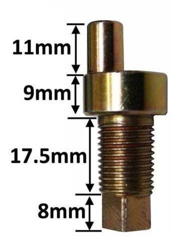

rdgarage hat geschrieben: 03.04.2017, 22:51.... und dann gekontert.....
Was heißt gekontert?
Ohne Schweißpunkt?
Wie dann?

ganz einfach wie man am bild sieht ein spannscheibe und mit der mutter halt gekonntert wie man es so macht ;-)

Achso die Mutter hat nen definierten Anschlag.

Re: Handbremseinsteller einstellen
mp3 hat geschrieben: 07.04.2017, 08:06 Achso die Mutter hat nen definierten Anschlag.
Cool. :icon_daumen_01
Nein, du löst die Kontermutter so weit, dass sich der Exzenter einstellen lässt, danach kontern, dass er sich nicht mehr verstellen kann.

So wie ich das verstanden habe: kontern = Mutter festziehen
d.h. während des Einstellens ist die Mutter gelockert, der Exzenter dreht mehr oder weniger frei. Nach dem Einstellen (man muss den Vierkant dabei noch immer in Position halten) muss man die Mutter anziehen weil der Exzenter sich verdrehen würde.

Kontern würde ich das irgendwo nicht nennen. Zumindest kenne ich kontern nur als Sicherung mit einer 2ten Mutter. Mir persöhnlich wäre auch sympathischer mit der Mutter einen Reibwert einzustellen, vom Prinzip her so wies ab Werk ist und man muß die Schraubverbindung danach nicht mehr anfassen. Aber je nachdem welchen Preis ich einplanen muß für 3 Sätze, also 12 Stück, würde ich mal Interesse anmelden.
Denke ich modifiziere das mit einem seitlichen Gewinde in der Mutter und einer passenden Madenschraube incl. Loctite oder sowas.

Hallo zusammen,
könnte sein, dass ich da eine Lösung von der Stange entdeckt habe...
Da ich im Augenblick keine zugängliche Ankerplatte zur Hand habe - könnte einer von Euch mal den Messschieber auspacken?
