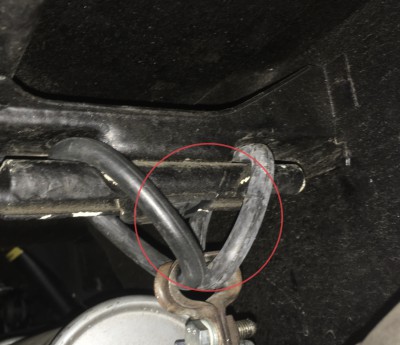

die, die ich mal verbaut hatte, waren auch zu eng….(siehe Bild….) da habe ich dann einen Gummiklotz in das Dreieck reingesetzt…..

buckrodgers61 hat geschrieben: ↑09.10.2021, 12:04 die, die ich mal verbaut hatte, waren auch zu eng….(siehe Bild….) da habe ich dann einen Gummiklotz in das Dreieck reingesetzt…..5AC25E04-B571-4081-BDE7-1B3DF68BC863.jpeg
Übrigens ist original im Querstück ein Gummipuffer...

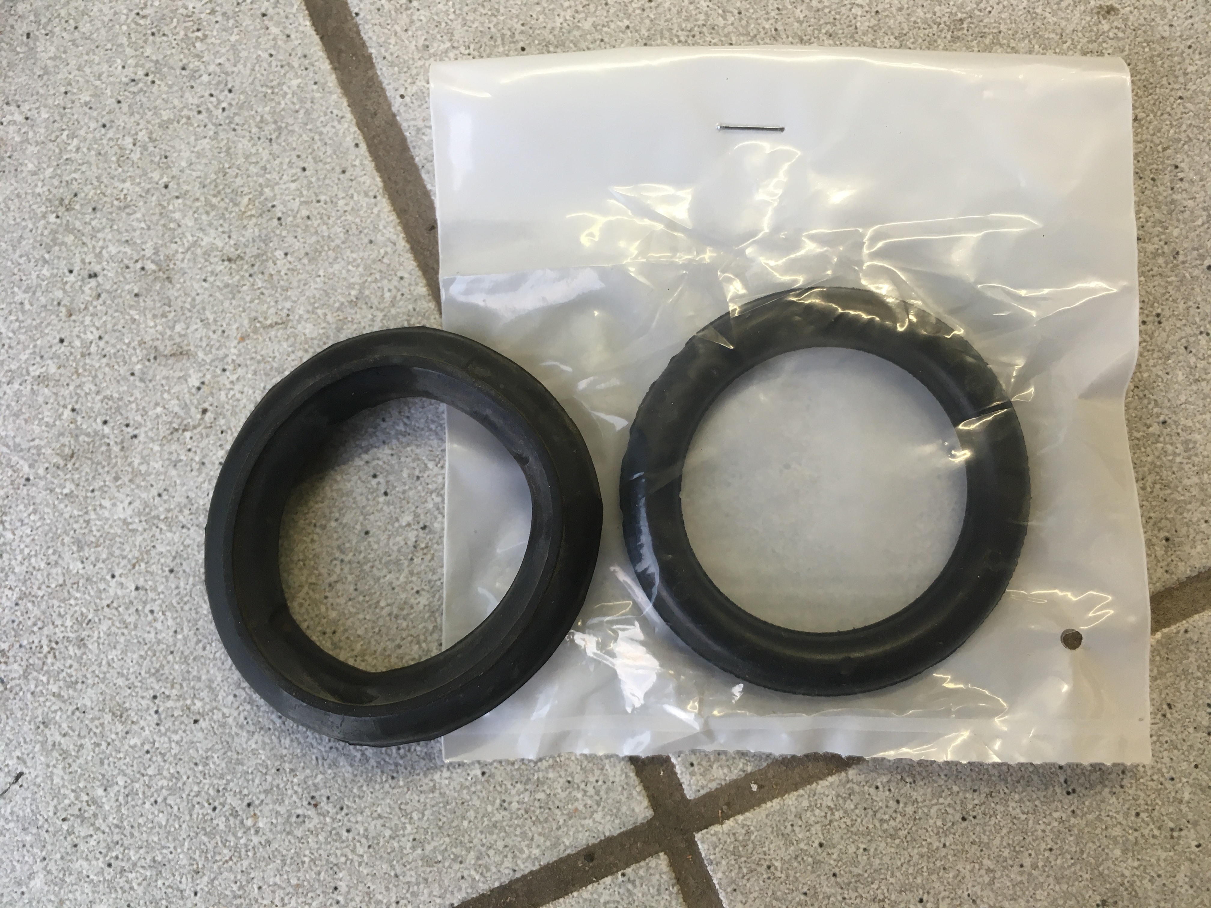

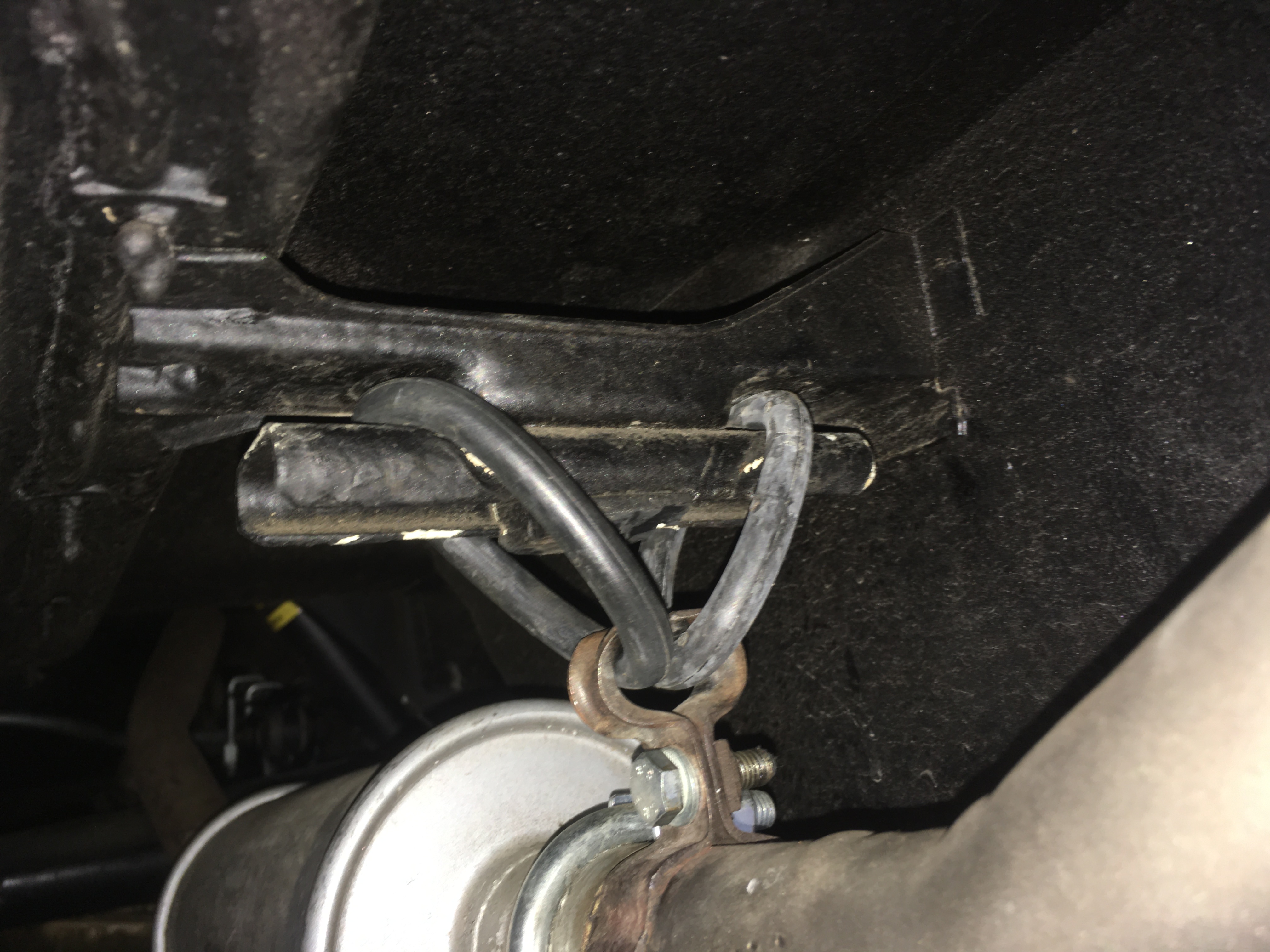

Naa Uli, Brille verlegt........
Haben beide letzten Bilder drin. Ist halt Schwarz seriell. Nich wie das Rote inne Mitte.

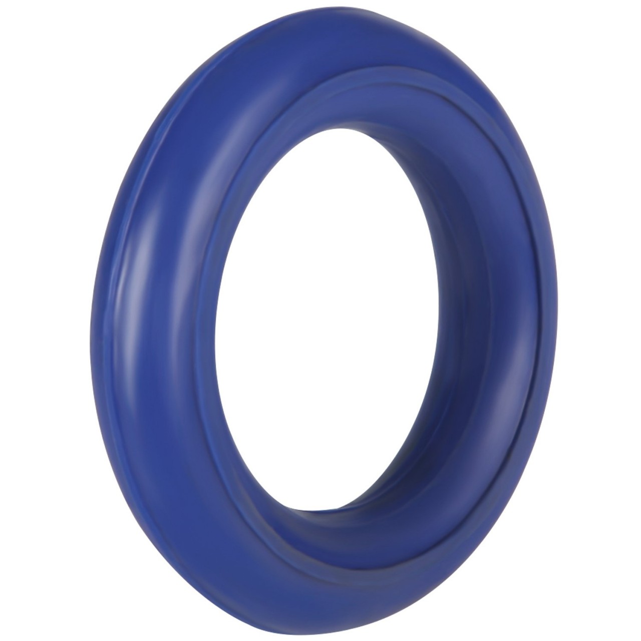

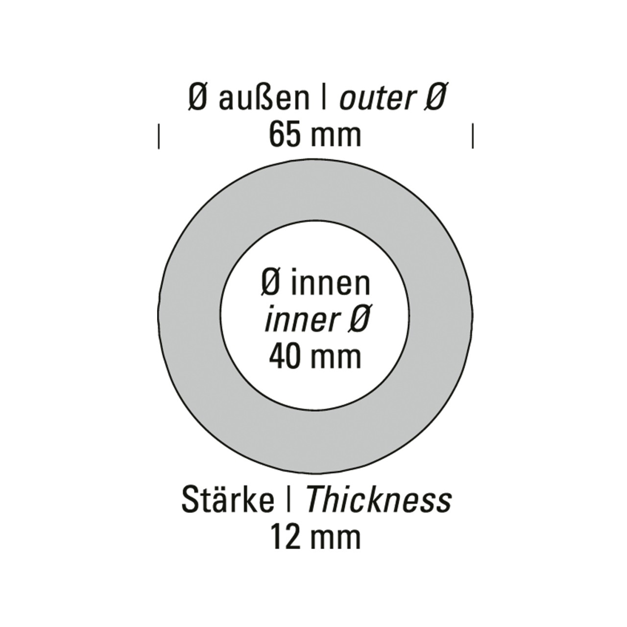

Hab nach dem lesen einiger Beiträge, bezüglich der schlechten Repro Qualität, diese Auspuffgummis aus Silicon-VMQ bei Sandtler bestellt
Die Maße sollten denen der originalen des Rekord entsprechen
, und sie haben ebenfalls diese Verstärkungsrille.
Auch bei mir war es vorher so daß die alten Gummis auf den ersten Blick die richtigen Maße hatten, jedoch die Materialstärke des Ringes 15mm oder gar 18mm war.
Somit ließen diese sich nicht in die Halterungen einhängen, auch wenn der innere oder äußere Durchmesser paßten.
Okay, das sie blau sind gefällt mir nicht so, schwarz wäre mir lieber gewesen, aber mein Auto ist ja auch blau...
