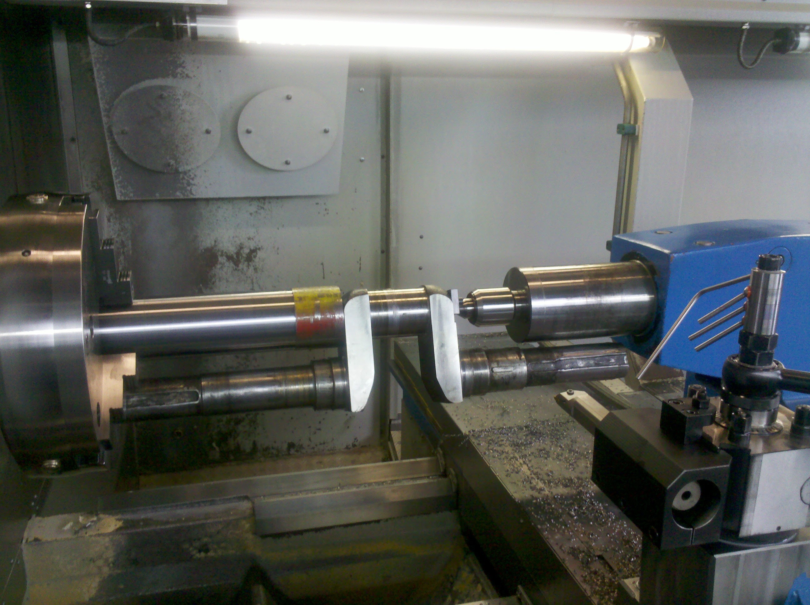

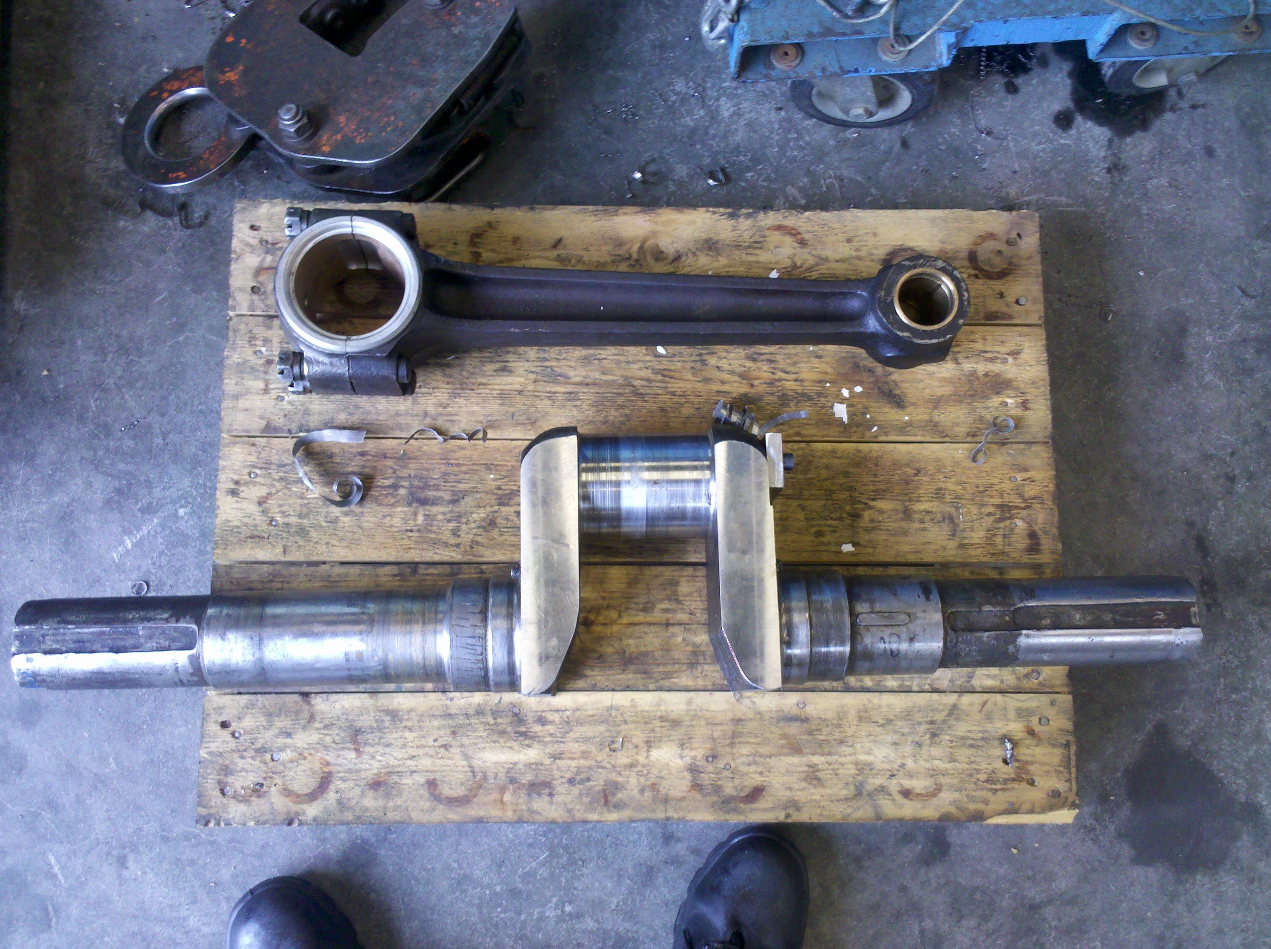

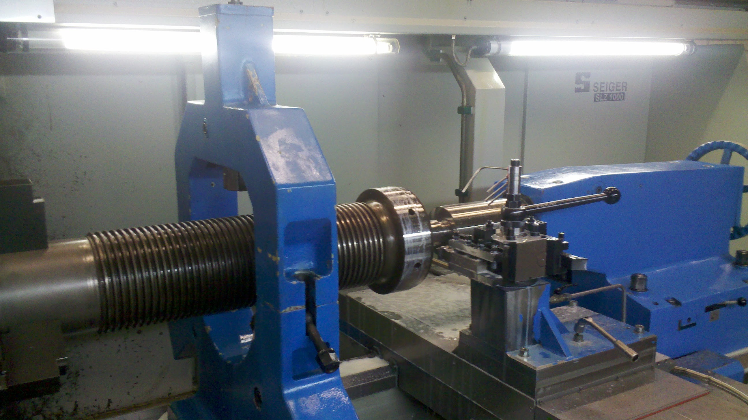

Heute habe ich für einen Ortsansässigen Restaurator die Kurbelwelle eines Lanz nach gearbeitet. War etwas Tricky weil der Lanz natürlich einen mega Hub macht. Ging aber dann doch ganz gut. Eine neue Lagerbuchse gab es auch.

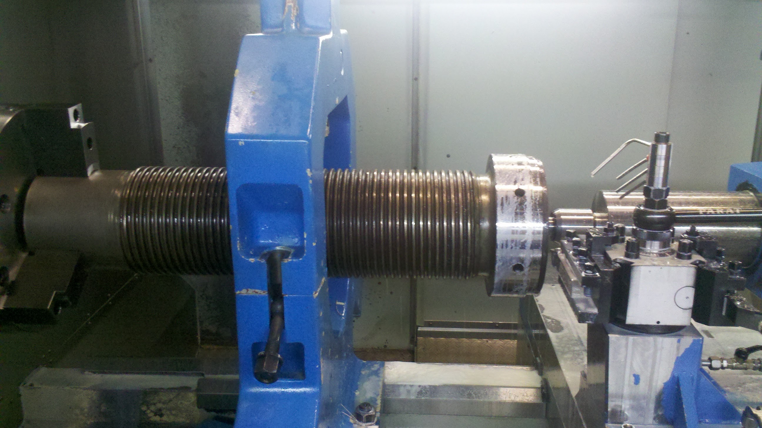

Ein Schraubenkopf für die Ortsansässige BSH geändert. Hiermit stellen sie wohl irgendwie den Extruder ein, der dann die Staubsaugergehäuse spritzt wenn ich das richtig verstanden habe. Der Mitarbeiter meinte ich darf mir das mal ansehen :mrgreen: . Das Schräubchen war circa einen Meter Lang und einen Ø von 250mm.

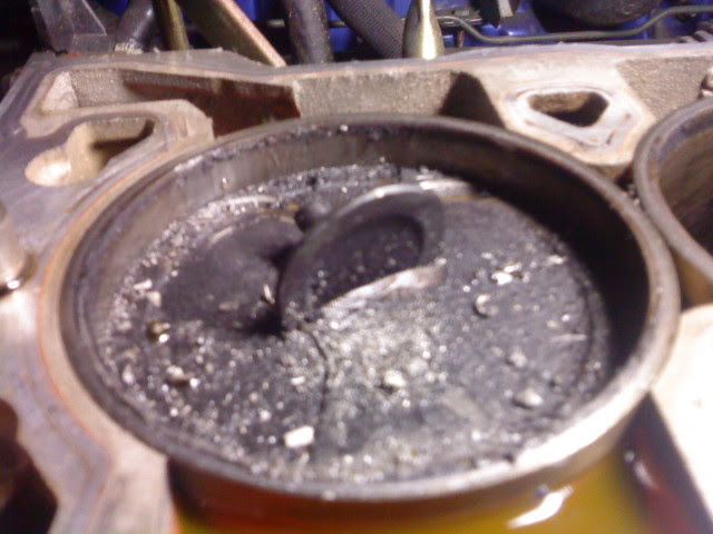

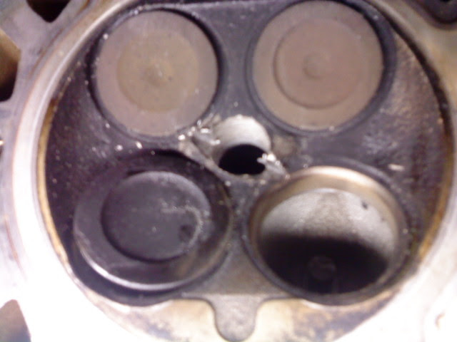

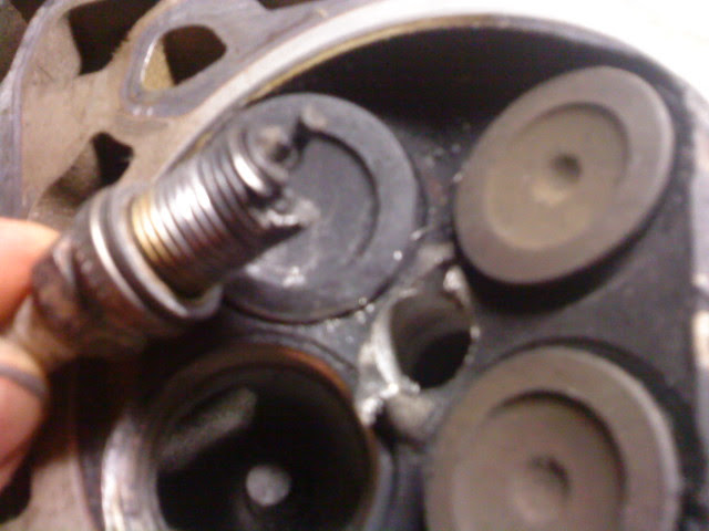

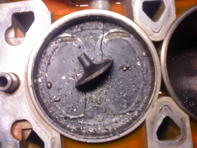

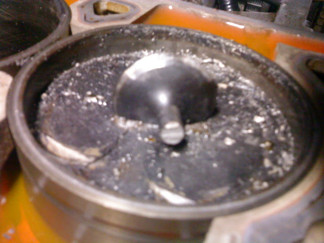

Dann bin ich noch in unserer Werkstatt vorbei wo mein Onkel mit einem Hochroten Kopf in den Motor geschaut hat und dabei Wörter benutzte die ich hier nicht weiter ausführen will :mrgreen: Was jetzt genau der Fehler war weiß ich nicht. Hab erstmal nichts gefragt ;)

Das sieht aber gar nicht gut aus ist das Ventil mit dem Kolben verschmolzen :?: :shock:
Hoffentlich passiert mir das nicht mal :!:

wenn dein Onkel wieder auf Normaltemperatur ist könntest du ihn doch mal fragen was da passiert ist. Solche Schadensbilder interessieren mich immer :D

Wenn ich mir das "Schräubchen" anschaue, kommt mir alles andere vor wie Origami...

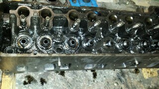

Hab dann mal heute Morgen noch die Abwesenheit meiner Frau genutzt um den Kopf mit Diesel zu reinigen :) die Bilder vor und danach sind beachtlich :lol:
Kann mir noch einer ne Antwort geben wegen der Ventil dicht Ringe auf dem Bild ist auch der Größenunterschied beachtlich ?
Nachher
Nachher
Nachher
Nachher
Der Nachteil ist man stinkt nachher wie ne Tankstelle :mrgreen:

Heiler hat geschrieben:@Brender
Heiko
Heute beim Frühschoppen gings wieder ;).
Der Keilrippenriemen der Servo und Klima antreibt hat aufgegeben. Die Überreste davon haben sich hinter die Riemenscheibe geschoben wo die Plastikabdeckung des Zahnriemens ist. Die wurde durch geschliffen und hat den Zahnriemen zerstört. Der Kolben hat den Ventilteller abgeschlagen und kam dann wohl noch 2 - 3 mal nach oben wodurch das Ventil eingeschlagen wurde. Pleuel hat sich gekrümmt und die Zylinderwand abgeschabt. Wirtschaftlicher Totalschaden.

Es gab Köpfe nur mit Dichtringen auf einer Seiten und später Köpfe mit Dichtringen an allen Ventilen oder sogar richtige Ventilschaftdichtungen.
Vielleicht ist der Kopf von einem `70er Jahre Opel. Rekord D hatte auch noch 1700er Motoren.
Es gibt Köpfe, die im 1700er und im 1900er eingebaut wurden. Erkennbar vorne am Kopf, siehe WHB.
