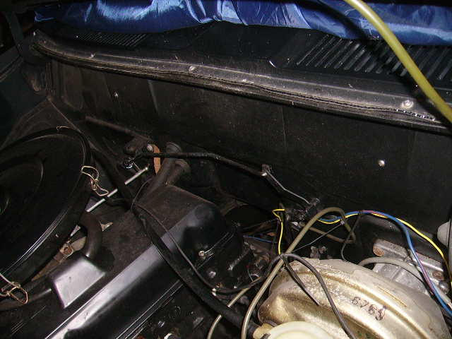

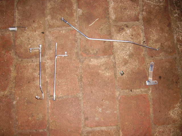

Meine Lösung in BB ( Black Beauty ), so nenne ich meinen Caravan.
Serienteile Rekord C, vom Vara2 entfernt man die Aufnahme des Gaszuges und da kommt das Gestänge rein.
Allerdings habe ich momentan keine Verbindungsstange zwischen dem Gummilagerbock Spritzwand und dem Vergaser. Das müßtet ihr aus 2 Teilen zusammen fügen.
Links unten sind die beiden Varianten zu erkennen. Außen ist Solex35 Schaltwagen, beim Rekord Schalter ist besagter Gummibock an die Spritzwand geschraubt, rechts daneben wäre 19S Automatik. Dort hat man an der Spritzwand eine offene Führungsbuchse in der das Gestänge gegen die Fahrtrichtung reingesteckt wird. Also muß man die beiden Enden miteinander verbinden. Links oben Rückholfeder, oben Koppelstange Spritzwand mit Sicherungsklammer drunter und rechts im Bild ist der Umlenkhebel wo bei euch der Gaszug drin sitzt. Liegt das in erster Linie da ich nicht weiß ob bei euch etwas aufgebohrt wurde um den Gaszug aufzunehmen. Die Teile sind Blau chromatiert, ist silbrig mit einem leichten Blaustich, ich lackiere das meistens sowieso Mattschwarz.
