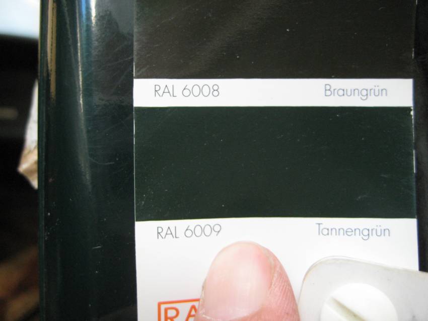

soeben fällt mir auf, dass der Castrol Classic Eimer eine ähnliche Farbe hat, wie mein Car-A-Van :-)
Laut Typenschild vom Opel müsste es zederngrün sein. Mit einer Farbschablone kommt jedoch auch tannengrün RAL6009 oder schwarzgrün RAL6012 in Frage....
allerdings wird bis zur lackierung noch das eine oder andere Wochenende ins Land ziehen.

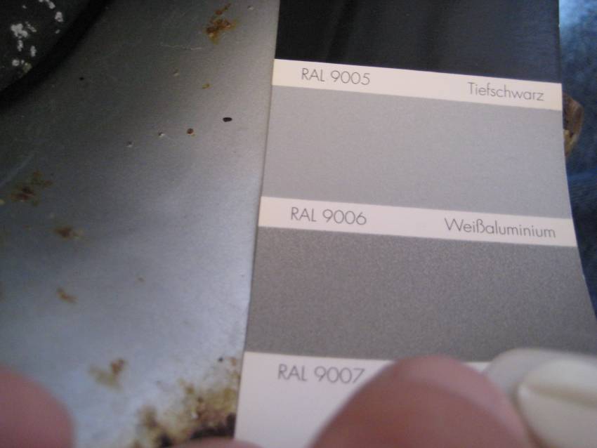

Wo du gerade eine RAL Farbtonkarte in der Hand hast, könntest du mal das silber an der Haubenkante und den Kotflügelspitzen abgleichen ?
RAL 9006 könnte nach Ferndiagnose diverser Fahrzeuge über den Bildschirm und kleinster bereits überlackierter Lackreste bei meinem Sprint hinkommen, aber definitiv wurde bisher noch nie richtig geklärt.
Tatsächlich. Die silberne Lampenumrandung. Bis Mai 1968 laut Grafens Seite.

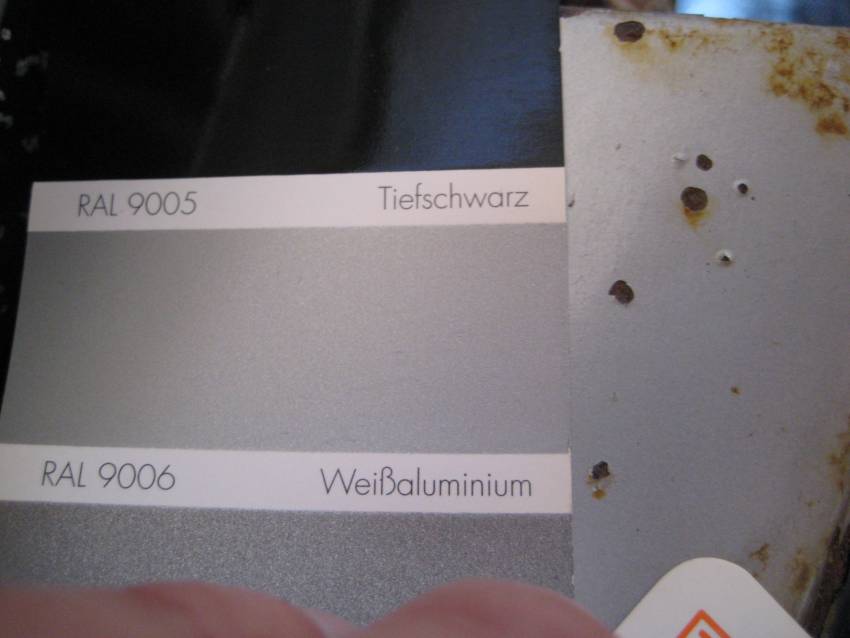

Du liegst mit RAL 9006 "Weißaluminium" auf jeden Fall richtig. Ich habe mehrere Stellen überprüft und die RAL-Karte komplett durchgeschaut. Es gibt nichts passenderes.

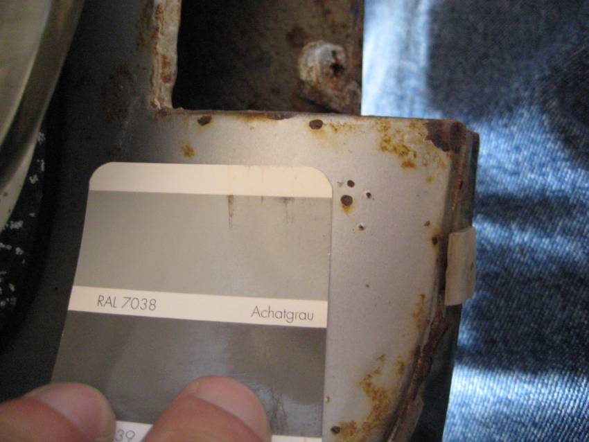

Wenn das 9006 nicht gefällt könnt man max. noch RAL 7038 "Achatgrau" verwenden. Das kommt dem Originallack im Vergleich mit der Farbkarte ziemlich nahe.
Ich bin im Moment auf der Suche nach dem "Zederngrün" (auf dem Alu-Schild Farbcode 406) für meinen Caravan. Die Anfrage beim örtlichen Opel-Händler war wie erwartet erfolglos.
Ich war bereits in verschiedenen Baumärkten und habe mir ähnliche Farbdosen geholt. Wenn das richtige Grün dabei ist, poste ich es hier.

Danke fürs nachsehen, das sollte dann der gleiche Farbton wie die Wischerarme sein.
Zederngrün sollte Farbnr. 337 haben nach meinen Unterlagen. Würde einen alteingesessenen Auto/Lackierbedarf Laden versuchen ausfindig zu machen. Bei mir in der Nähe gibt es noch so einen, der mischt die noch in Akryl und füllt auch in Dosen ab.

Soweit ich das vom Lackierer weiß, poliert man den Lack erstmal an der Vergleichsstelle auf und vergleicht ihn dann.
Ich finde das Zederngrün hat auf dem Bild eher einen kleinen Blaustich im Gegensatz zum Tannengrün,sonst lass doch ne Lackanalyse machen falls es kein Mischverhältniss mehr gibt.
