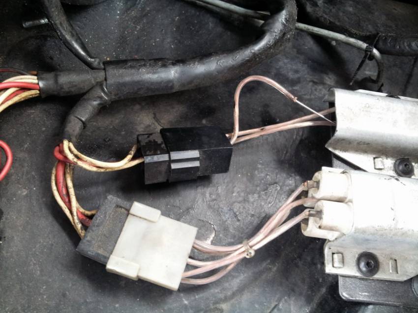

Da es wieder regnete, so wie eigentlich die letzten wochen immer, wenn man sich zufälligerweise an der frischen luft aufhält, hab ich gleichmal noch die kerzen gecheckt und bissel hin und her geschraubt und die masseanschlüsse nachgezogen und oder gereinigt und dabei bin ich an den zuleitungen von den widerständen mit nem abgespreiztem finger, vornehm ladylike :P , hängengeblieben und da schnippst doch so einer der drähte raus - bündig abgerissen! das hat manda sie in der hülle verschwinden, nicht gesehen, sah aus wie immer...
ich wieder rein zum boschdienst und nach einer nadel gefragt... der mechaniker hat mir dann eine gebastelt, sicherheitsnadel abgezwickt und !! angeschliffen! er kam dann mit raus und war neugierig... die nadel reingesteckt gestartet, rundlauf deluxe... so hat das eisen noch nie geklungen! er meinte nur: na mc gyver!!! :P :P
ich bin mit hehehe megapower an der hinterachse, im vergleich zu vorher, bei strömenden regen wieder zurück zur garage und nem fetten grinsen im gesicht zurückgerutscht! :idea: :idea:
