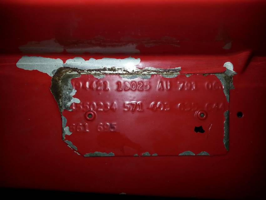

Original ist laut Produktionsschild AU - Silbetmettalic (finde ich auch gut)

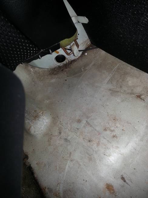

Unter der Rückbank hatte ich schon geguckt:
Kotflügel und unterm Teppich nehme ich mir dann die Tage mal vor :lol:

Hier ist die Produktionsplakette:
demnach müsste es ja original AU Silbermetallic gewesen sein, oder?

Soooo..... habe heute mal weiter abgeschraubt und geguckt!
Unter dem Teppich und an der A-Säule sieht es genauso aus wie unter der Rückbank...sauber :D leider vergessen Foto zu machen.

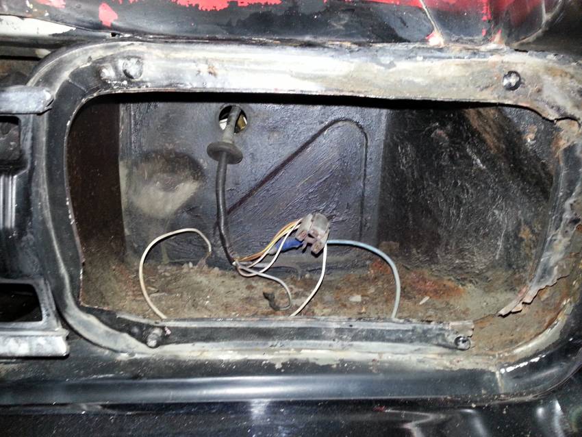

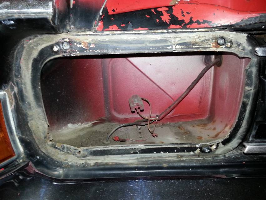

Lampentöpfe raus gemacht:
linke Seite->
sieht ziemlich gut aus, würde ich sagen :wink:
rechte Seite ->
mhh.... naja eher Richtung, könnte besser sein!
