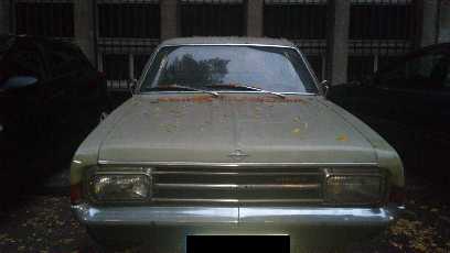

lebe im Rheinland und habe einen Rekord C 1500 (in dem allerdings ein Motor aus dem Rekord D 1900 verbaut ist).
Ein aktuelles Fotochen von heute Abend anbei (ja, Schande, stand eine Woche an der Laterne).
