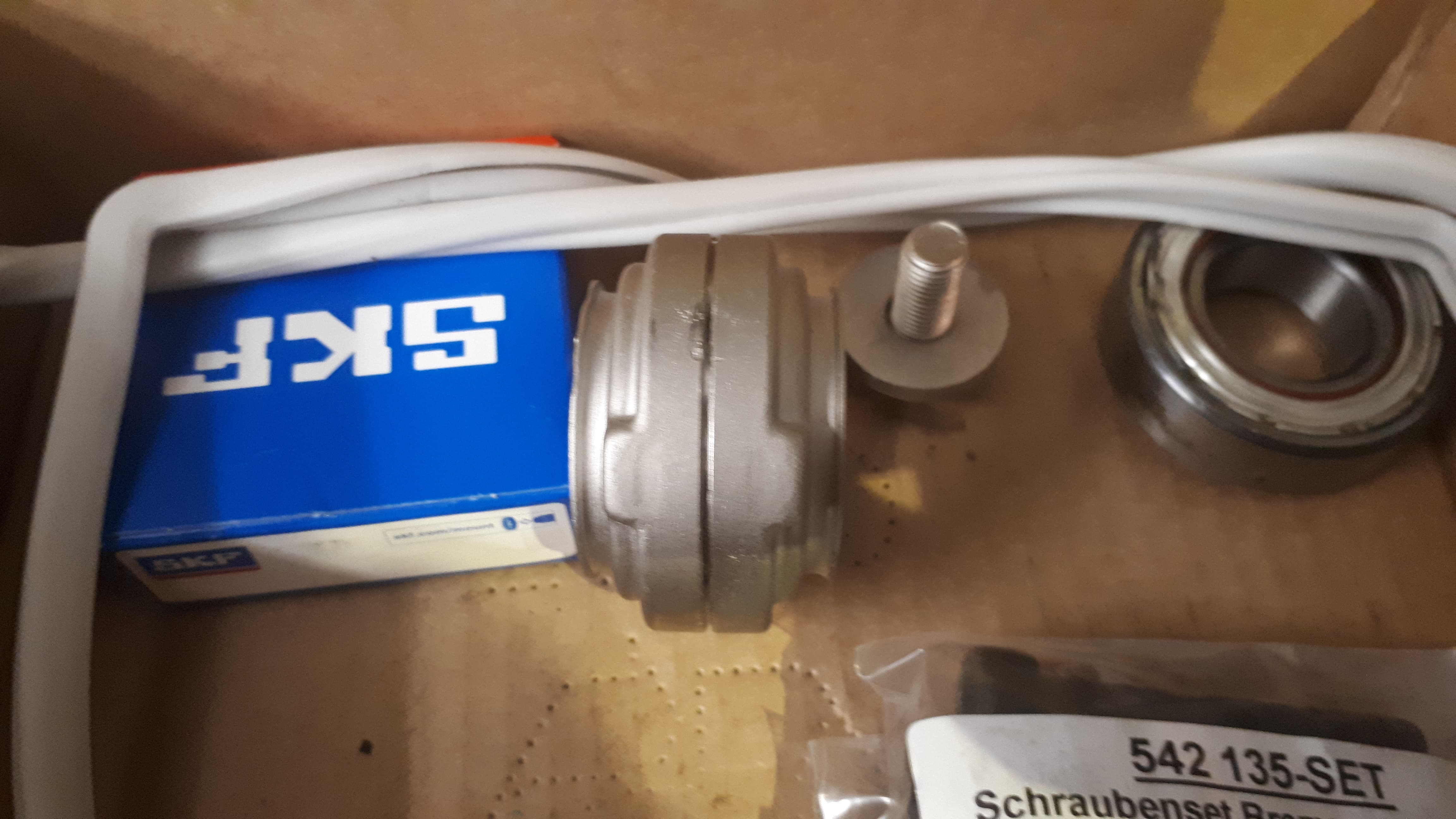

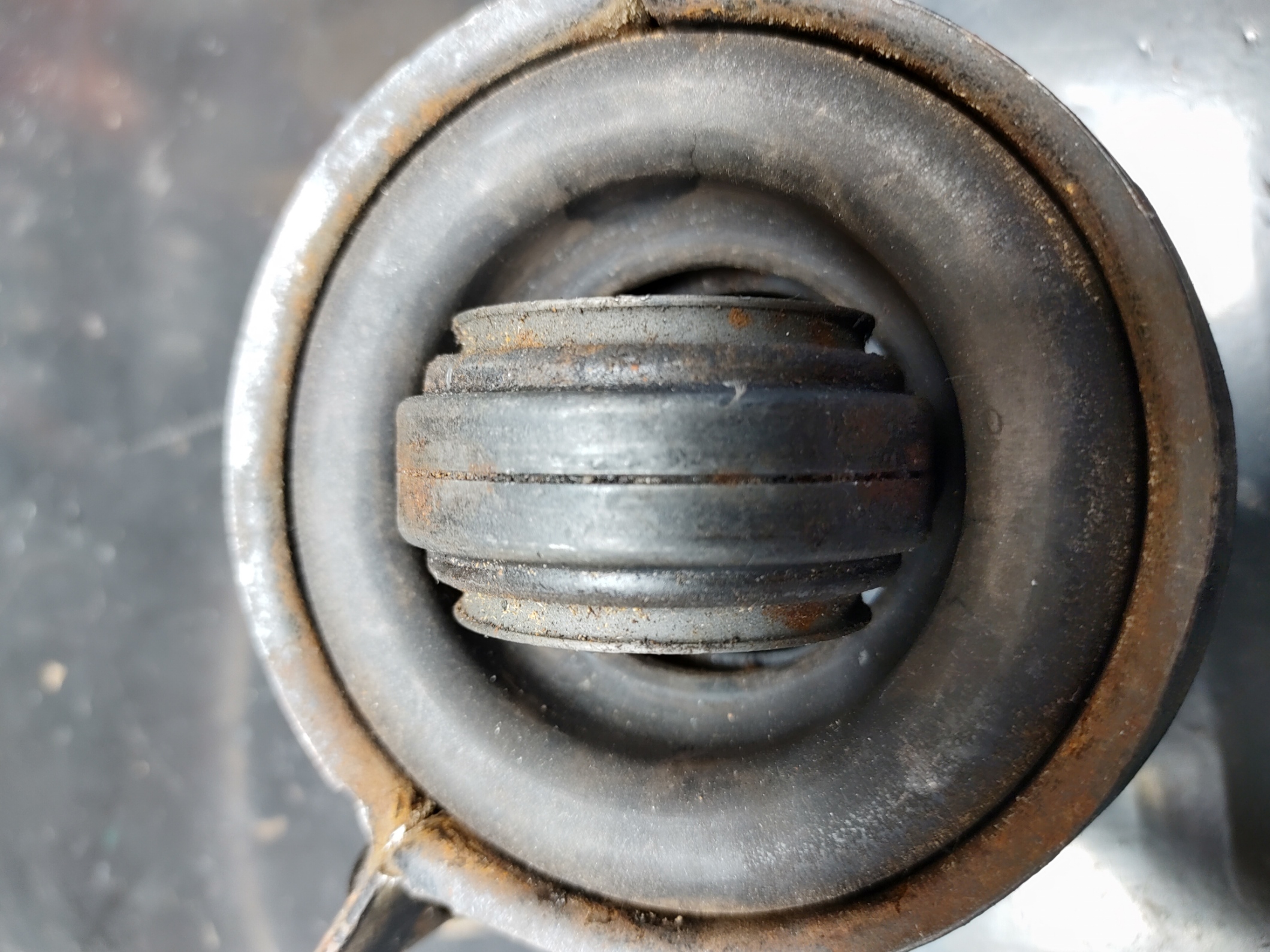

Ich habe 15mm geschrieben und der Commo hat nur 13mm? Finde ich auch komisch. Hätte ich eher andersrum vermutet. Weniger Platz auf der Welle ist doch da auch nicht. Ich muss mal Bilder Forsten bin mir aber ziemlich sicher, dass die Metallhülse die das Lager umschließt und im Gummi sitzt komplett geschlossen war. Die müsste ja sonst einen 2mm Spalt gehabt haben...

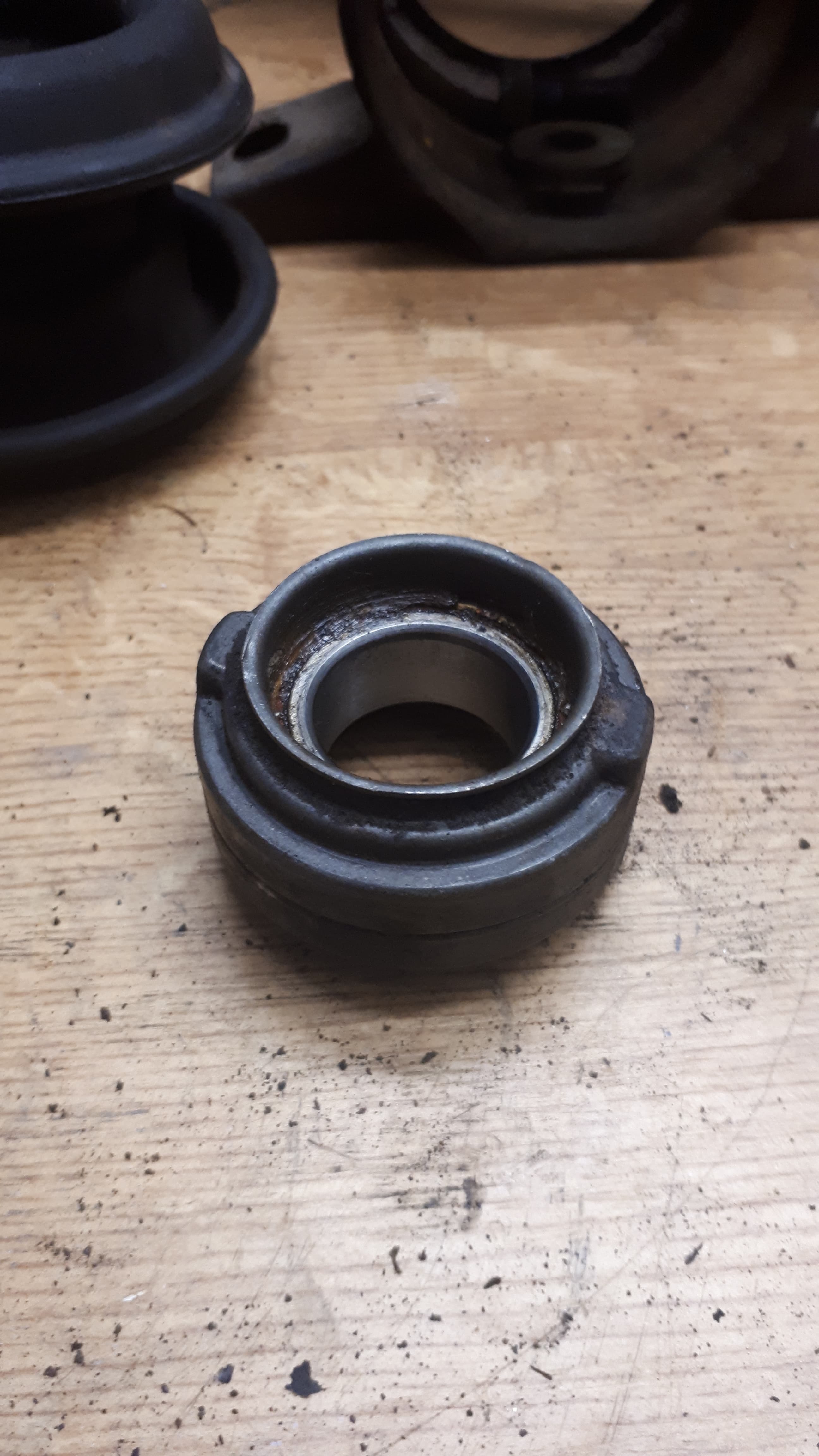

Ja, altes Lager. Sieht so aus, als wäre das Metallgehäuse mit minimal Spalt

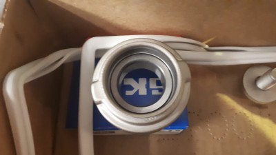

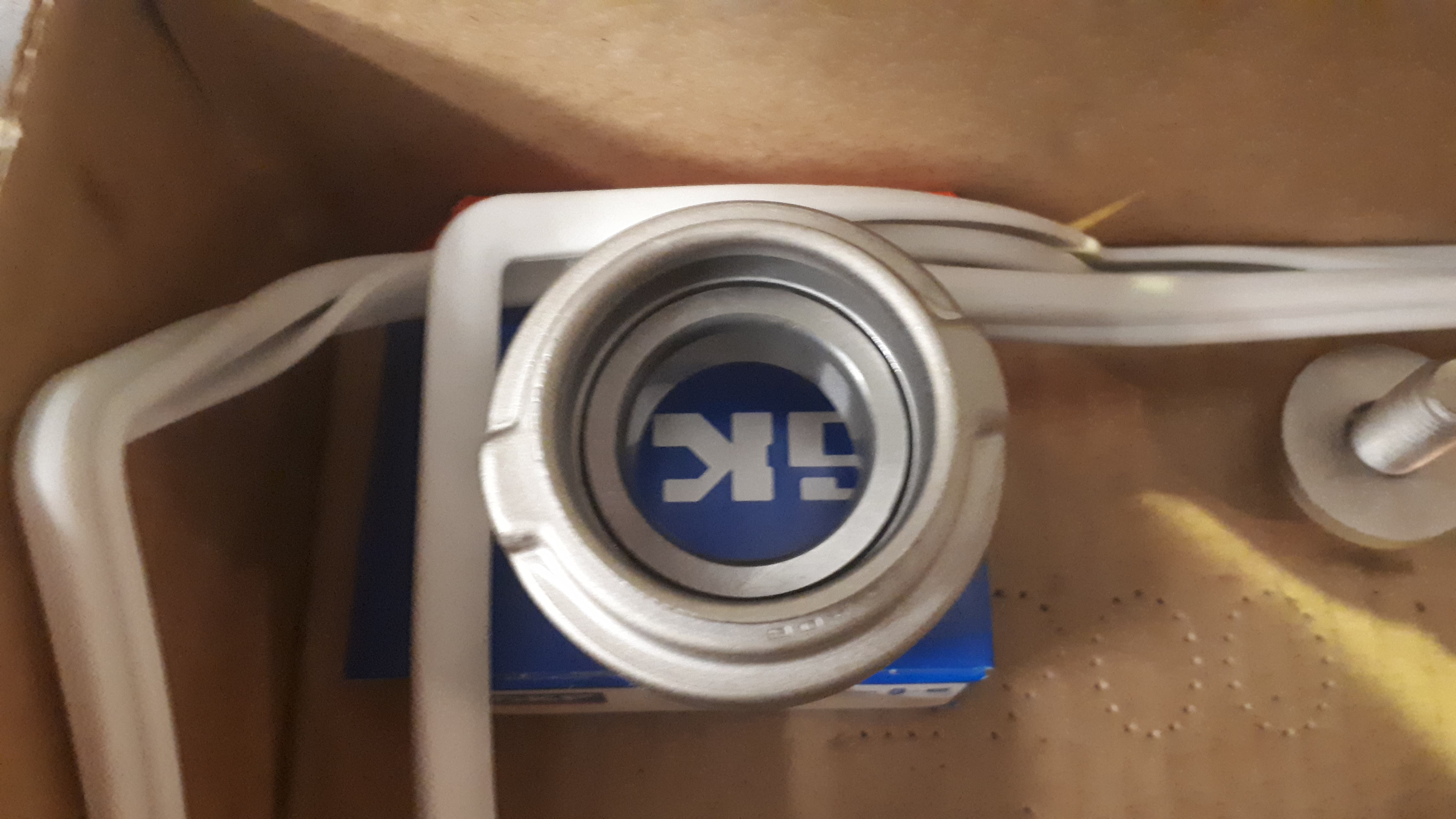

Neues Lager hat auch am Gehäuse minimal Spalt. Keine 2mm würde ich sagen
Leider habe ich keine Bezeichnung fotographiert. Habe ich mir erst später angewöhnt leider. Wenn ich aber nicht total verkalkt bin, sollte die Bezeichnung schon stimmen...

Der Spalt im Blechdeckel bedeutet doch Klemmung fürs Lager, oder täusche ich mich jetzt so sehr?

Irgendwie kann ich nicht folgen. Das Lager mit Blechkäfig hat knapp 16mm, Mittelspalt ist nicht ganz 1 mm plus zweimal Blechstärke macht 2 mm plus Spalt kommt man auf nicht ganz 3 mm.
Passt doch alles.

Die Frage die micht halt interessiert ist warum das Rekord Lager breiter ist als das Commo Lager.

Wolly hat noch nicht verstanden, das wir von 2 unterschliedlichen Fahrzeugen und Lagern schreiben . Ja, es sind beides Opel aber einer heißt Rekord und einer Commodore .

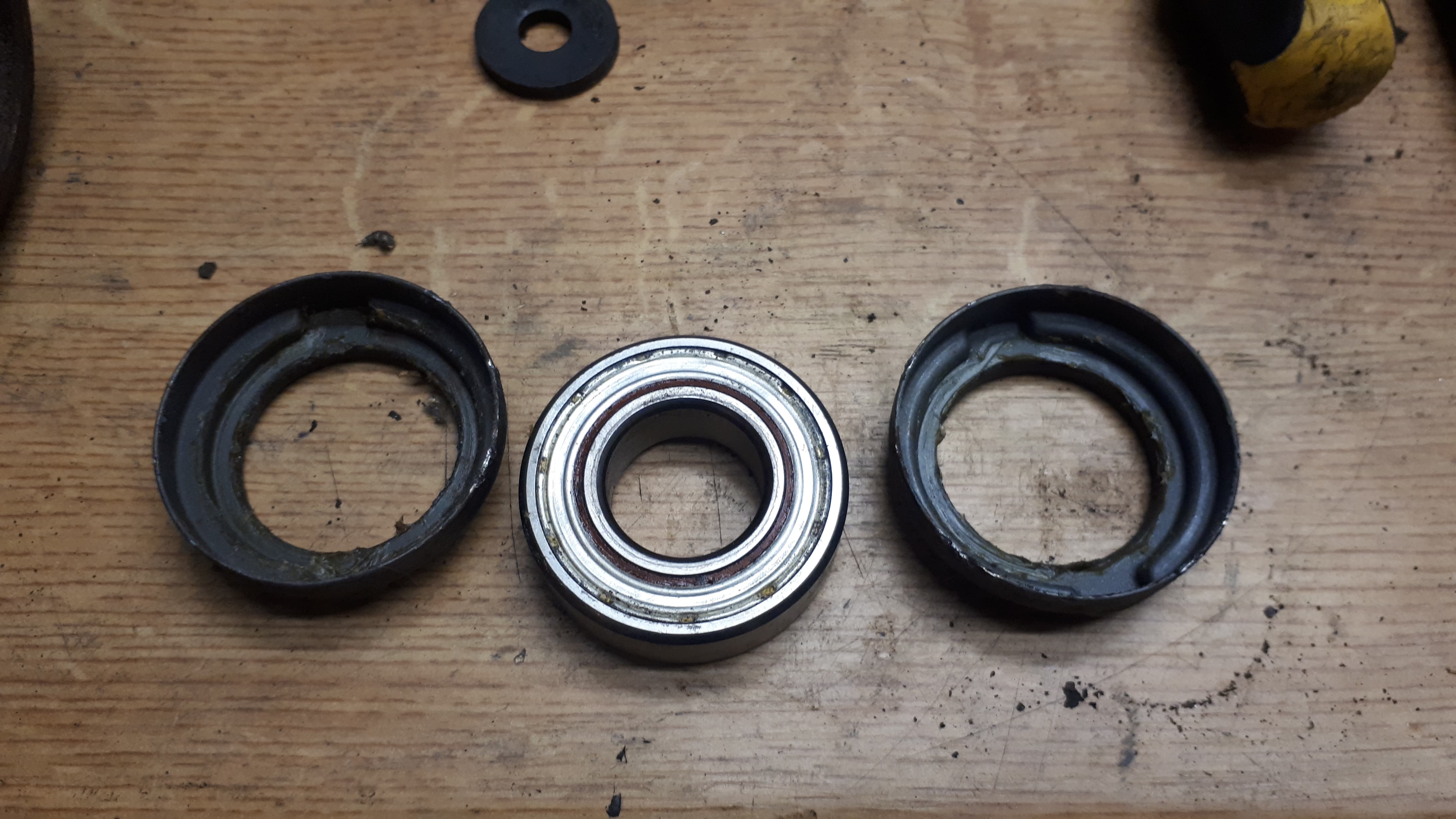

könnt ihr mir noch sagen, wie ihr die Lagerhülsen demontiert habt, dass man sie wiederverwenden kann?

Mit einem breiten Schraubenzieher habe ich es gemacht. Schön vorsichtig außen rum und überall gehebelt bis die Hülse runter gezogen werden kann....
