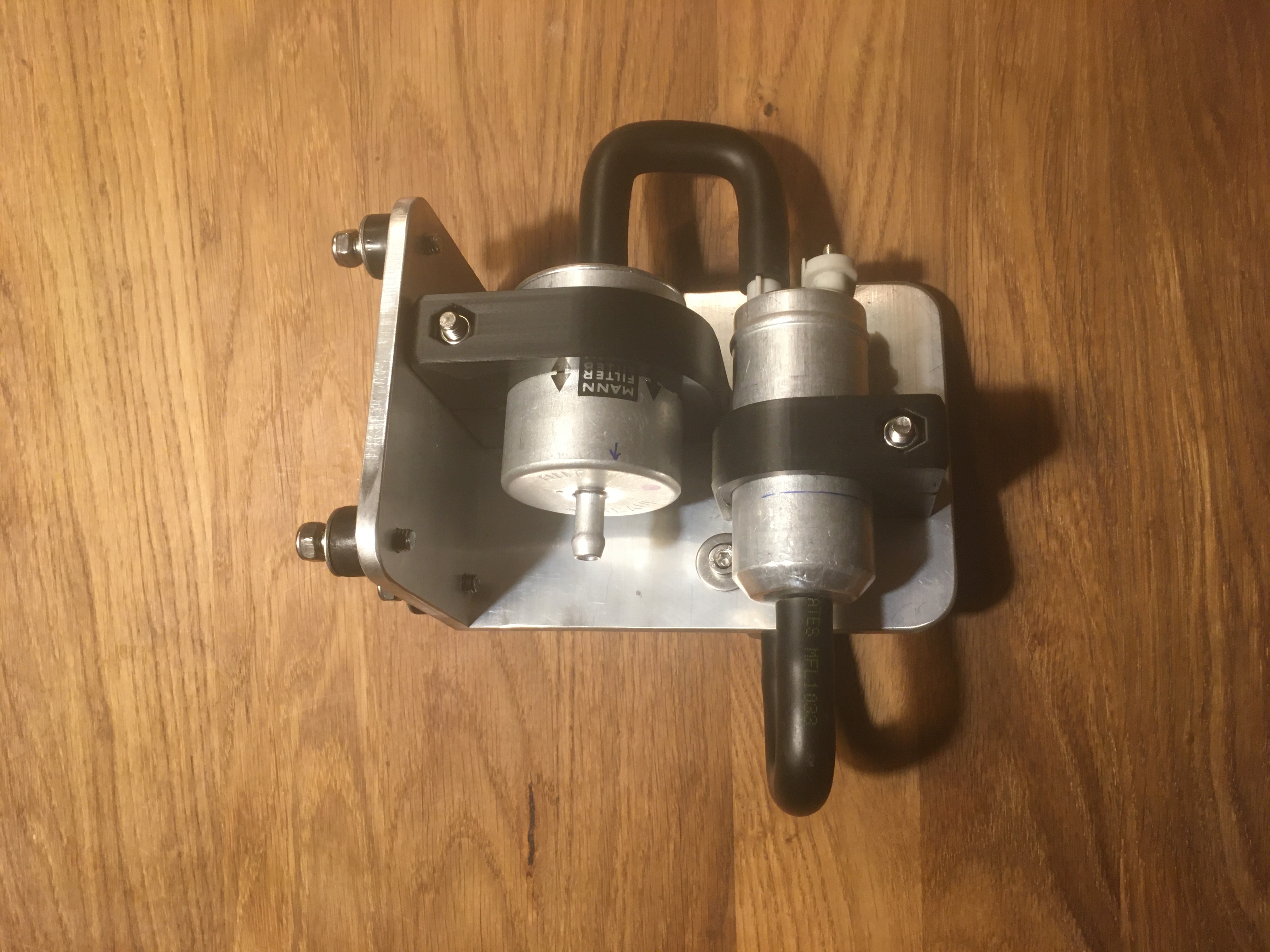

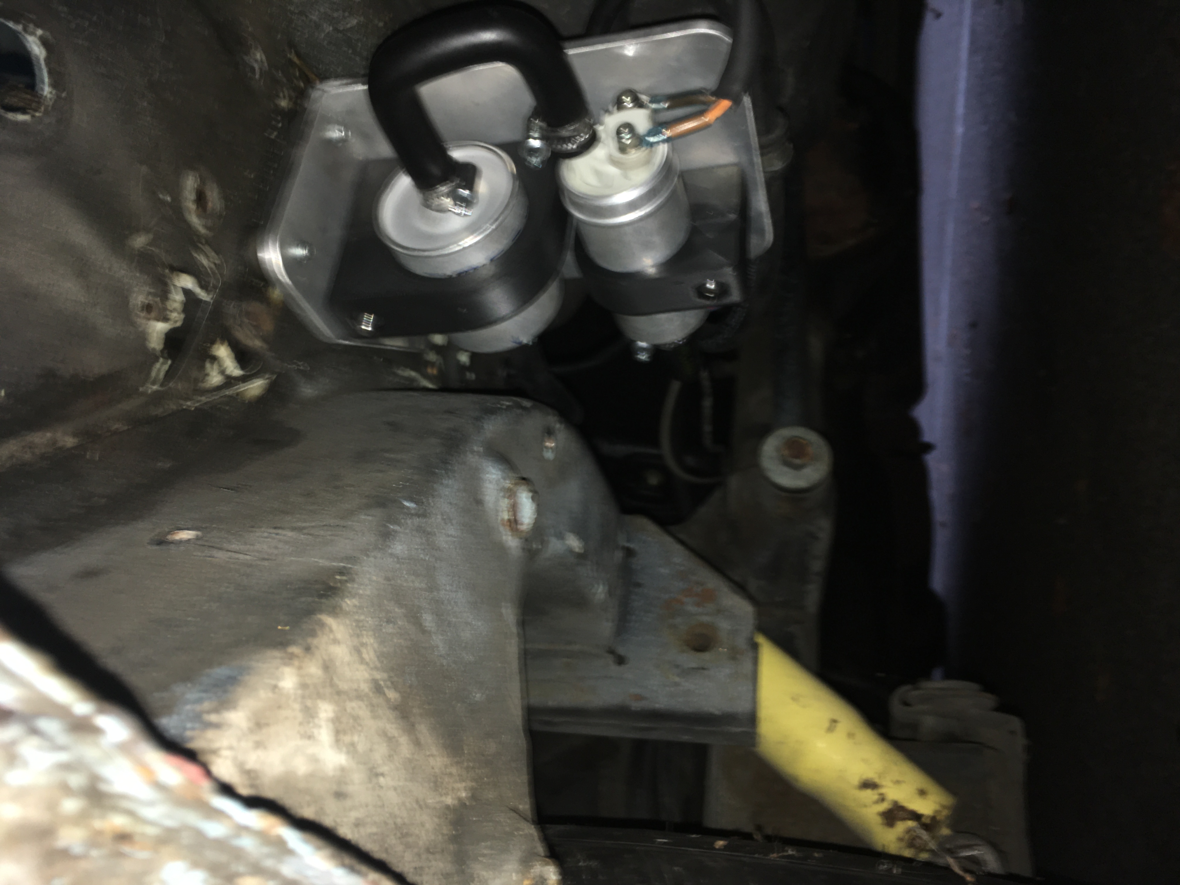

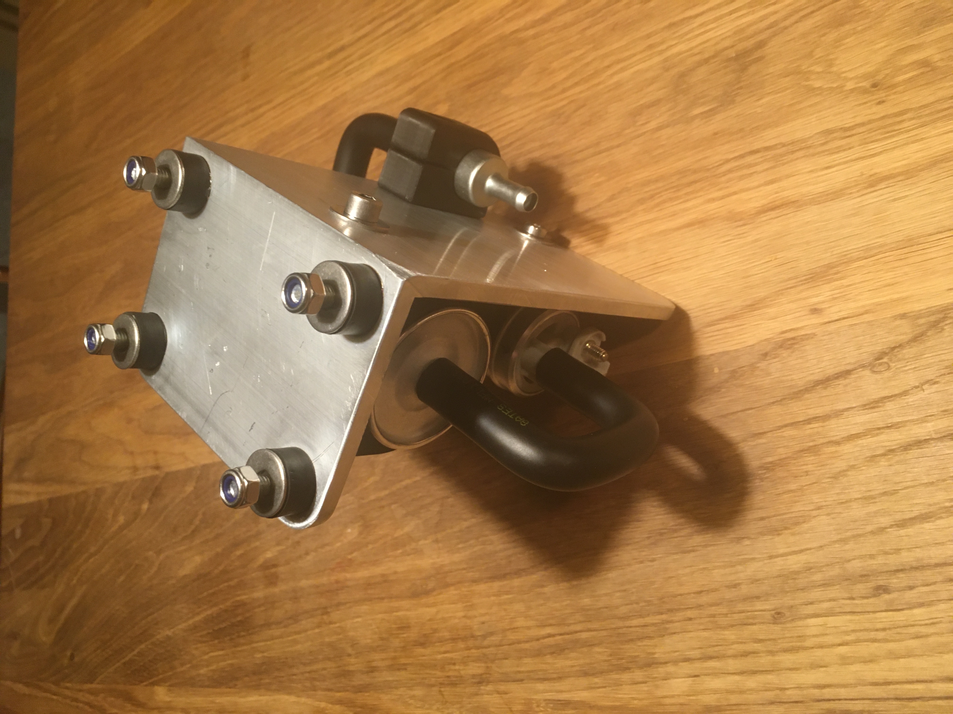

Vorne im motorraum wirds warm und Benzin diffundiert ab 54 Grad. Das heißt einen Filter direkt vor dem Vergaser auf dem heißen Motor bringt eher was als Schauglas ob noch Suppe kommt. Dann ist das Benzin ja mit Dreck schon einmal durchs Fahrzeug. Die Membranhebelpumpen die ab Werk verbaut wurden kauen den Dreck ja nicht durch wie eine elektrische Pumpe, welche entweder eine Rollenzellenpumpe oder eine Flügelzellenpumpe sein kann. Deswegen ist beim verbauen einer elektrischen Pumpe ein Filter VOR der Pumpe zu setzen, aus Gründen der Haltbarkeit. Zudem haben elektrische Pumpen für Vergaser nicht die hohe Saugleistung einer Membranpumpe. Deshalb muss die elektrische Pumpe nahe am Tank und recht weit unten verbaut werden um den Siphoneffekt mitzunehmen um nicht trocken zu laufen. Vergaser benötigen einen Benzindruck von 0,15 bis max! 0,3 bar. Es gibt elektrische Pumpen mit einem Kolben der wechselweise von 2 Magneten angezogen wird (Mitsuba) welche eine selbstregelnde Nullförderung haben damit der Vergaser nicht geflutet wird oder das schwimmerventil aufgedrückt. Bei Pumpen ohne Leerlauffördetung ist deshalb ein Rücklauf zu fahren, der entweder in den Tank zurück geht oder zwischen Benzinpumpe und Tank in die Zuleitung geht.
So sieht das bei mir aus: totaler Overkill weil 3 Filter, aber ich weiß wie mein Tank aussieht, ich hab kein Bock auf Vapor Lock oder jedes halbe Jahr ne neue Pumpe oder geflutete Vergaser die nur auf Vollgas laufen.

Es gibt auch elektrische Membranpumpen wie diese von Hardi. Der Druck beträgt ca. 0,2 Bar und der einzige Filter sitzt bei mir vor der Pumpe. Die Pumpe passt die Geschwindigkeit an den Bedarf an, und bleibt sogar stehen wenn das Schwimmernadelventil geschlossen ist.
Beiträge: 15112
Re: geht beim Ausrollen aus
Haste ne Artikelnummer und wie haste die angesteuert Tom?
Beiträge: 1906
Die Nummer ist 14412V, es handelt sich um die spritwassergeschützte Ausführung. Ich habe Zündungsplus nach hinten verlegt und einen mechanischen Sicherheitsschalter im Motorraum installiert, der im Falle eines Unfalls die Stromversorgung unterbricht. Man kann aber auch eine elektrische Schaltung verwenden, bei der die Pumpe nur bei laufendem Motor funktioniert.
