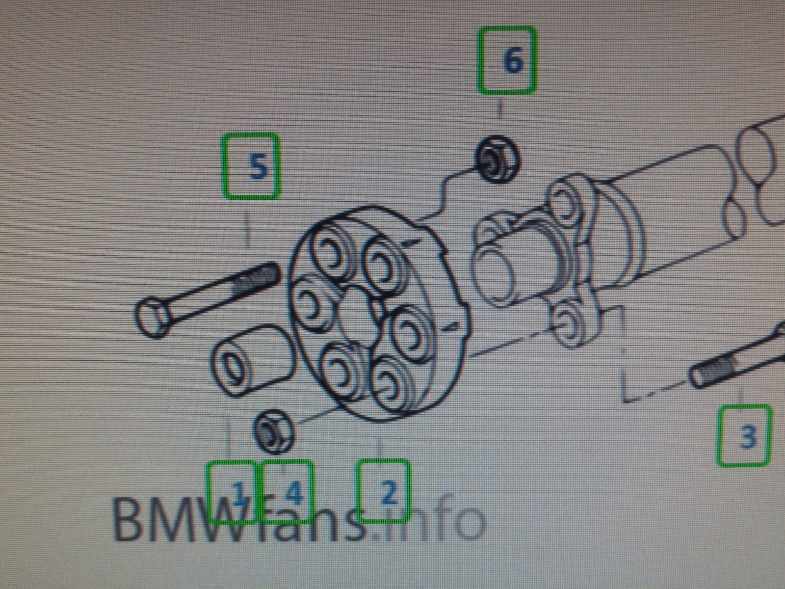

Habe gestern einen Anruf erhalten von Firma Welte in Essen wegen der Kardanwelle.
Habe dann die Nummer bekommen von dem Werk in Hockenheim.
Dort angerufen, erklärte mir der nette Herr, der die Welle bearbeitet, das sie ein Problem mit der Hardyscheibe haben.
Da muss nach Entfernen der Hardyscheibe im vorderen Teil eine Art Zentrierdorn für die Scheibe sein.
Das Teil ist ausgeschlagen und so könnten sie eine neue Hardyscheibe nicht so exakt montieren, das die Wuchtanlage nicht meckern würde.
Sie wollten nun alle Lager machen und die Welle ohne Hardyscheibe und vorderen Teil wuchten.
Nach einer Stunde habe ich dann nochmal angerufen und den Vorschlag gemacht eine heute üblichere Hardyscheibe einzubauen.
So in der Art: Er meinte so einfach wäre das nicht, weil es einfach nicht alle Scheibenvarianten in allen möglichen Lochkreisen gäbe und damit das Zentrierproblem nicht gelöst wäre.
Er versprach mir sich etwas einfallen zu lassen und sagte das sie die Welle auf jeden Fall hinbekämen.
Es könne halt eine Woche dauern bis sie eine passende Lösung und Teile hätten.
Nächste Woche würden sie mir dann erst den KV durchgeben. Ist mir aber eigentlich wurscht - ich brauche die Welle.
Letzte Notlösung wäre meine Welle ohne Hardyscheibe, aber mit Hardyscheibe hätte ich eigentlich schon gern.

Kannst keinen Zentrierdorn drehen lassen?
Re: Getrag 240 Umbau
Ohne Welle nun kaum.
Etwas komisch finde ich, das ich der Erste sein soll mit diesem Problem und dabei machen die den ganzen Tag nichts anders als Wellen zu reparieren.
Eine Drehbank sollten die doch auch haben.
Ich finde das erstaunlich, das da so ein Zopf draus gemacht wird, sorry.

...oder Andere mit diesem Problem haben auf die Hardy Scheibe verzichtet...auch beim C-Rekord gibt es beide Varianten...mp3 hat geschrieben: 19.01.2019, 11:56Ohne Welle nun kaum.
