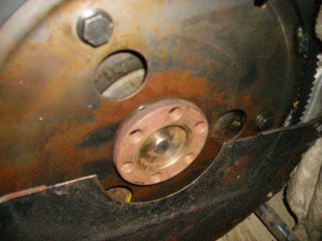

Ich weiß nicht was ihr für Anlasserkränze fahrt. Meine sehen so aus und dort wenn der Zentrierring verbaut ist hat man ca. 3mm die der Wandler aus dem Zentrierring ragt. Genauer messen kann ich erst morgen weil ich das digitale Tiefenmaß nicht mit hatte. Aber mehr als 2-3mm waren das nicht und alle Pilotlager die ich auf die Schnelle gefühlt habe heute steckten deutlich tiefer in der Kurbelwelle, wie bereits gesagt ich habe niemals das Pilotlager gezogen um Schalter Motoren auf Automatik umzubauen.
Einzige Ausnahme war ein 28H Motor aus dem KAD B von ´69, der sah so aus.
Warum auch immer aber wenn man die Anlasserkranz demontiert sieht der Kurbellenwellenflansch aus wie immer. Mag sein das eine frühere Generation THM180 hat die ich momentan nicht auf dem Schirm habe.
