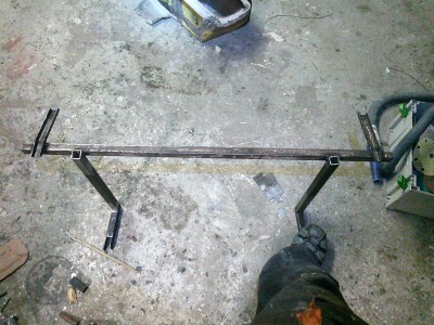

Re: showdown in der malerwerkstatt
2 schritte vor und 3 zurück
als ich die korflügel dranhatte und die haube zu machte ist mir schlecht geworden
die frontmaske ist zwar in waage mit allen übrigen,sie ist allerdings 1 cm zu weit rechts und auf einer seite über 1 cm zu weit raus.
was hab ich mir dabei bloß gedacht.es gab wenig exakte orientierunspunkte zumal schon viele repbleche verbaut waren.
ausgemessen habe ich natürl nichts.zum rattenlock paßte es.ich hab mir jetzt eine lehre gebaut,wo ich die maske anschrauben kann
und variable anpassen kann
gruß kanne

Verstehe ich. Hab bei mir auch etliche Rahmenlehren gebaut um den Teileersatz an den Teilstücken der Karosserie sauber hin zu bekommen. Alleine SSäule raus/rein verschlang ein Wochenende

du musst die beiden Seiten anhand der Kotflügelbefestigungsschrauben auf das richtige Längsmaß bringen und dann an den selben Punkten das Kreuzmaß....
