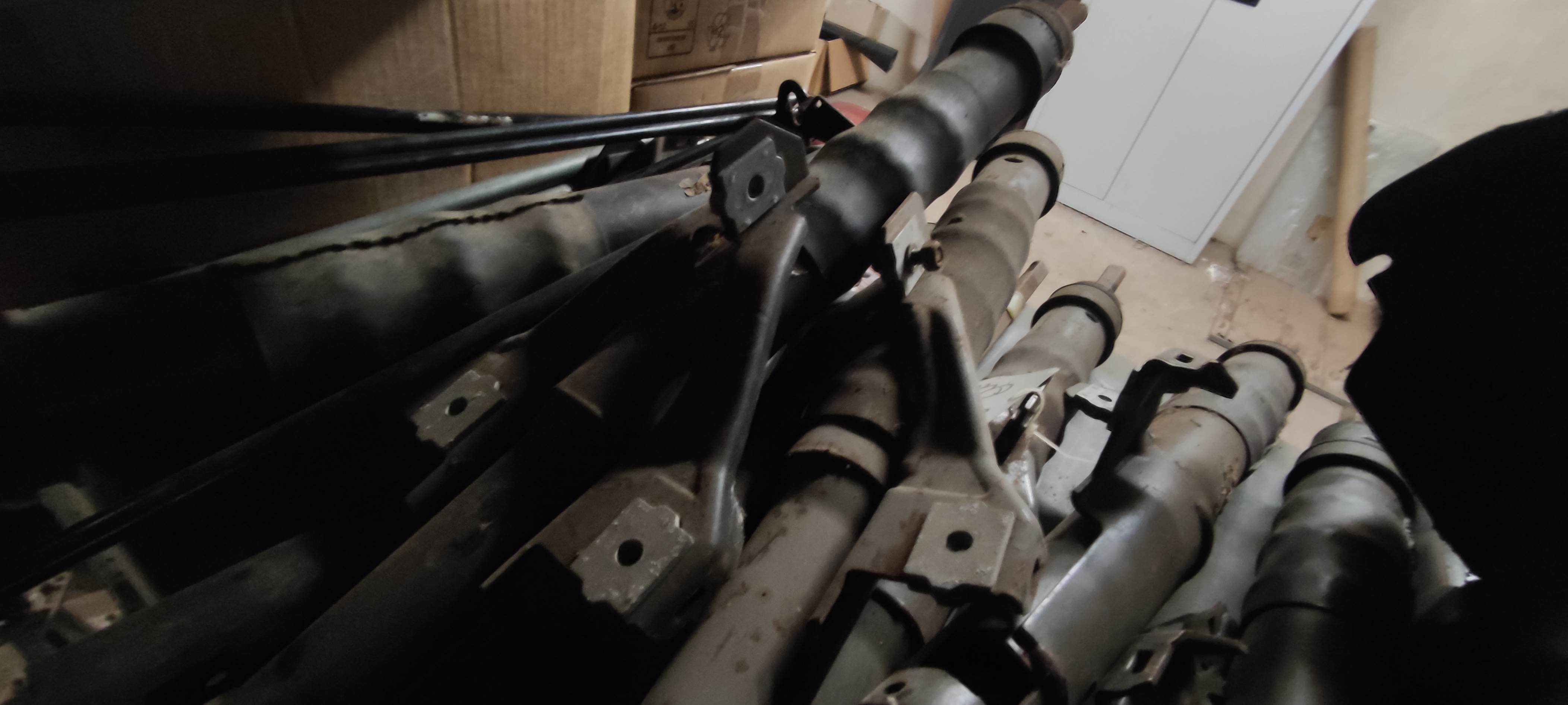

Wo genau ist die quer befestigt? Würde ich bei mir ganz gern mal anschauen wollen. Das ist ja so ein V Träger der oben die 2 Muttern hat.
Mit dem fetten Deckel, änderst du nur die Lagervorspannung der Star Ringe/Lager auf der Lenkspindel. Kann auch sein, dass sich mit den Kilometern dort etwas Spiel einstellt weil sich die Lager etwas setzen. Zum Schluss, kommt man über das öffnen nicht drum rum. Je nach Kilometeranzahl ist dann wie bei mir, eh alles fritte...
Richtig geil fand ich ja die Simmerringe. Selbst dort, war das Opel Auge drauf. Schon geil was damals für ein Aufwand betrieben wurde...

Wenn ich dich nicht falsch verstanden habe muss man drei Abreißschlitten lösen.
Re: Lenkgetriebe überholen
Hmm. Da muss ich kommende Woche wenn ich das Getriebe einbaue mal schauen. Ich habe nur 2 gelöst, weil auch nur 2 zu sehen waren und es war danach auch locker. Vielleicht fehlt aber auch nur die Mutter oder ich war komplett blind, auch möglich . Danke für die Info!
Die Mutter ist ein Vierkant mit Gewinde was schwimmend in die Pedalstebe einmalocht ist. Quasi gegen Verlust gesichert. Und dann kommt ne M8 8.8 mit größerer Scheibe rein die im Prinzip so aussieht wie die Sitzschrauben. Der Ansatz damit man nicht suchen muss fürs Gewinde.
Keinerlei Erinnerung Muss ich echt nach schauen. Ich denke die Schraube ist drin und locker oder gar nicht drin...
