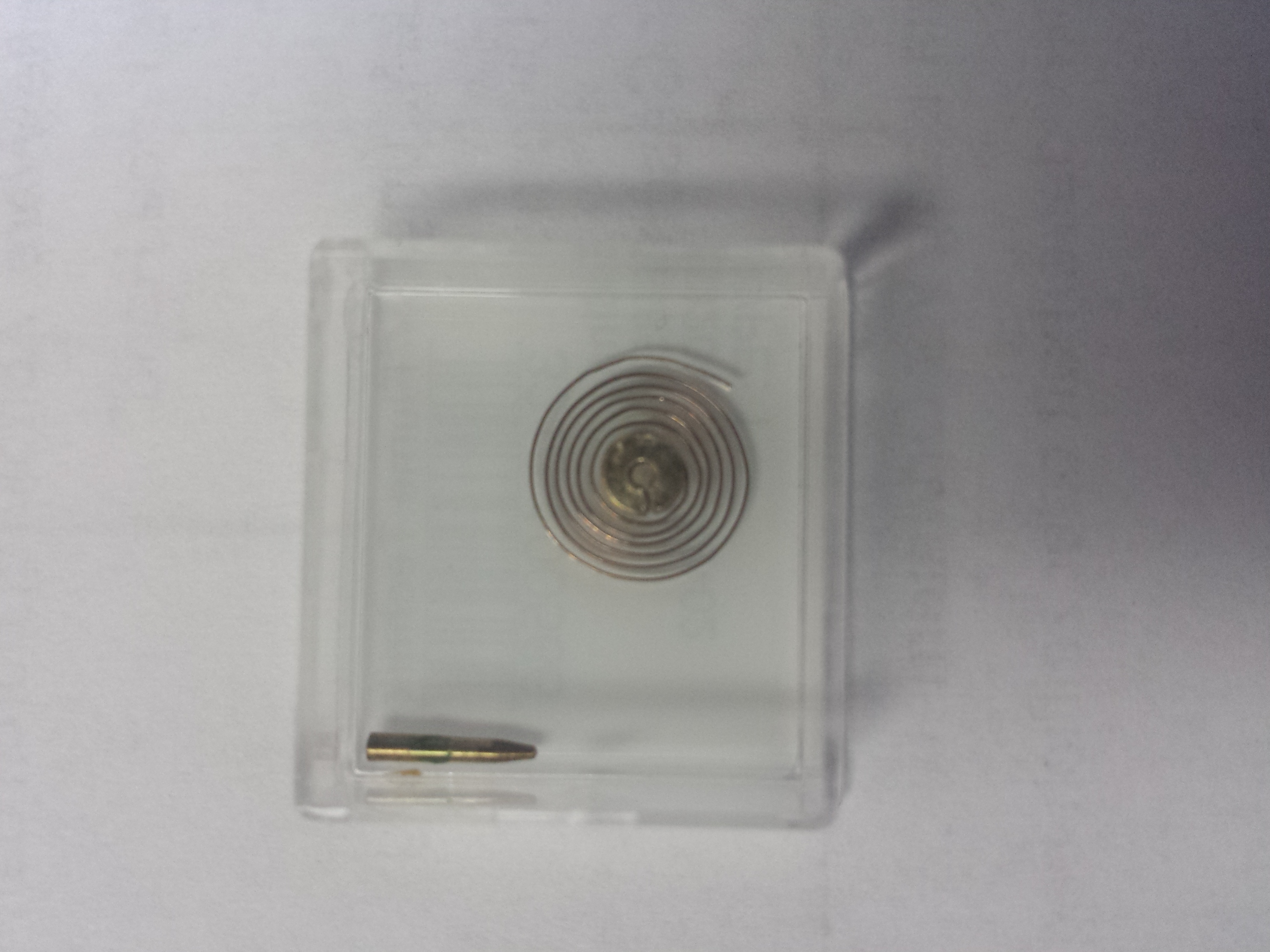

Hier die Spirale eines weiteren mir zugesandten Tachos nach einer Stunde Arbeit.
Zuvor konnte man sie als abstrakte Kunst bezeichnen. Stramm um die Welle gewickelt, nach der Hälfte der Drahtlänge umgebogen und in entgegen gesetzter Richtung nochmal stramm um die Welle gewickelt.
Wie ich berichtete eigentlich ein Todesurteil für den Tacho da Unruhspiralen aus ganz anderem Material und auch eine ganz andere Federcharakteristik aufweisen. Das Material hier ist viel weicher.
Sicher nicht wie neu, aber schon tauglich.
[attachment=0]20150211_101122.jpg[/attachment]

Hattest du nicht geschrieben, daß die Feder einen ganz bestimmten Widerstand bzw. Federkraft haben muß in Abhängigkeit des Wibelstrommagnetismuses, damit der Tacho richtig anzeigt?
Wenn du jetzt die Feder abrollst und quasi neu wickelst, bekommst dann die Federrate wieder genau so hin? Stell ich mir schwierig vor.

Ich ändere ja nichts am Material und die Wíndungsanzahl habe ich an meinem eigenen zufällig gleichen Tacho abgezählt.
