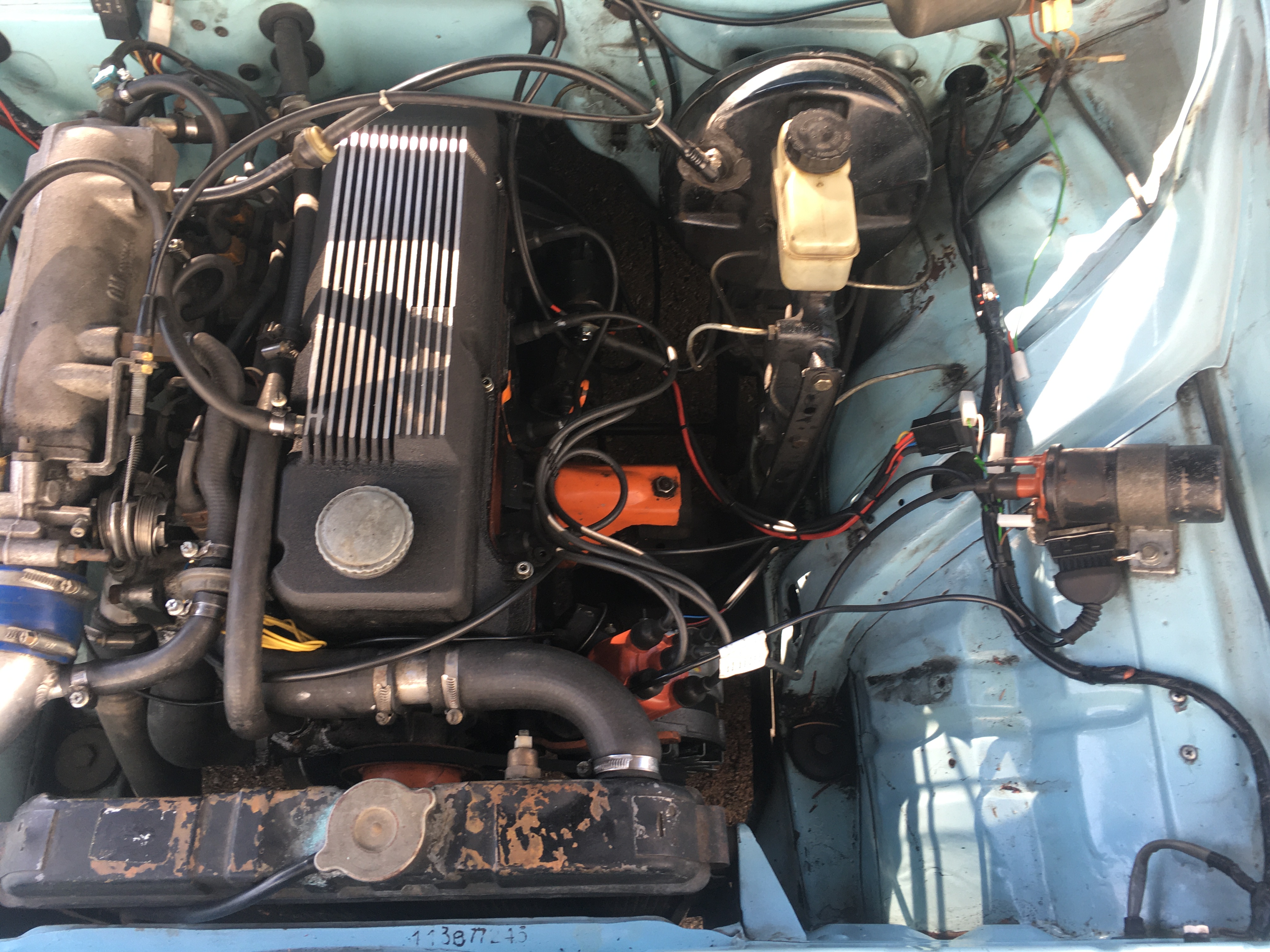

Ich baue gerade von LE-Jetronic zurück auf Doppelversager, wenn Bilder von was wo wie benötigt werden könnte ich die machen.
- Beiträge: 884
- Registriert: 02.06.2022, 20:10
- Wohnort: Balingen
Re: Tankgeber bzw Tankmessgerät
Verbrauch mit LE Jetronic waren 8,5 Liter beim Bummeln , und bei vollast zwischen 11 und 12 Liter. Nockenwelle 296 Grad Hydro und 60mm Abgasanlage von vorne nach hinten. Tankgeber 8mm Ausgang adaptiert auf 12 mm zur Pumpe hin. Keine Probleme gehabt. Was es zu beachten gibt: wenn man den Rücklauf an die Tankentlüftung anschließt kommt die Rücklaufmenge mit Restdruck zurück von der Spritze und bei vollem Tank drückts durch den Überdruck Sprit hinten zum Tankdeckel raus. Also befüllbar bis die Zapfpistole das erste mal abschaltet.

Bei mir kommen Solex drauf. Ich baue zurück weil die Einspritzung nicht mehr funktioniert und ich inzwischen 2 Tage auf Fehlersuche war (Schrauberstunden sind bei mir selten möglich und zeitlich rar wie Einhorntränen) . Zudem sieht der Kabelbaum von meinem Eimer aus wie Kabelgrünschnitt. Bis jetzt habe ich knapp 10 Meter Kabel rausgerissen und oder ersetzt und die Spritze tut immernoch nicht. Wenn ich jetzt noch anfange Bauteile zu tauschen auf gut Glück baue ich gleich um, ist besser fürs H-Kennzeichen und für mich einfacher zu reparieren.

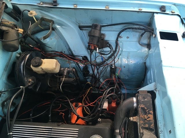

Danke für sachdienliche Hinweise, mir würde ein Schaltplan ab Fahrgestellnummer helfen. Mit Multimeter und Konsorten kann ich umgehen, bin gelernter KFZ‘ler.
Meine Unterlagen haben leider keinen brauchbaren Schaltplan drin. Ich weide den Kabelbaum grad Stück für Stück aus bis zur Originalsubstanz und bau dann die benötigten Sachen anständig dazu.
Die Einspritzung zu richten ist vergäudete Zeit, die Benzinpumpe sollte neu wegen Geräuschen, die Einspritzdüsen sind verharzt, der Kabelbaum muss durchgeprüft werden, LMM ist die Stauscheibenplatine verschlissen und hat 2 Blinde Stellen etc.
Der momentane Fehler ist das die Einspritzdüsen nicht aufmachen. Durchgemessen sind sie, die Ohmwerte passen grad so, Benzindruck ist auch grad so da. Also alles so halb-kacke. Deswegen einmal richtig und gut.
Wie gesagt über einen brauchbaren Schaltplan wäre ich froh.

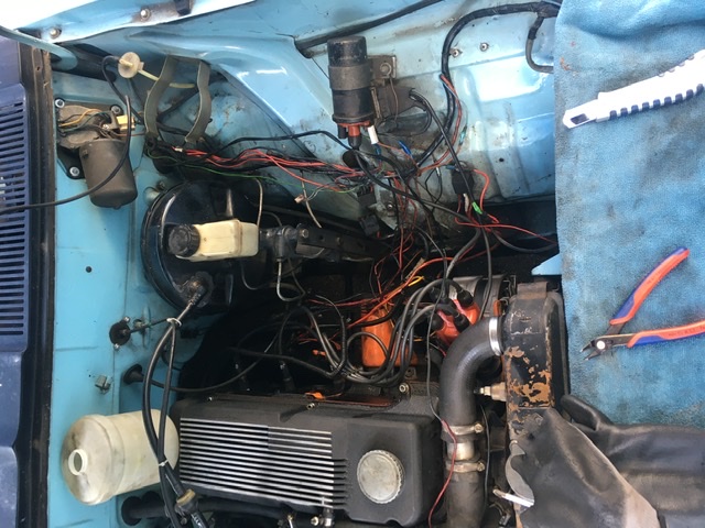

Schaltplan von der Spritze hab ich, die hat ja auch nur 4 Kabel die an den original Kabelbaum ran müssen. 50 vom Anlasser, 1 von der Zündspule kommend der das Drehzahlsognal gibt an Steuergerät, plusversorgung und Masse Die sind auch jetzt alle neu, ein Schaltplan vom Rekord ab Fahrgestellnummer wird benötigt. Der Rest um die Spritze ist nicht mehr schön. Und da hängt grade der Aal im Wind.

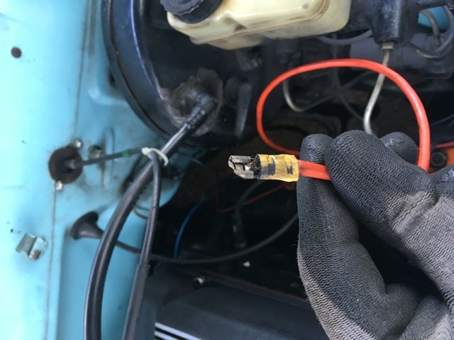

Bis jetzt bin ich bei 8 Dauerstromführenden Kabeln die völlig Sinnfrei im Innenraum oxidieren. Alles Steckverbindungen vom Anlasser bis zum Zündschloss sind verkokelt oder rott.

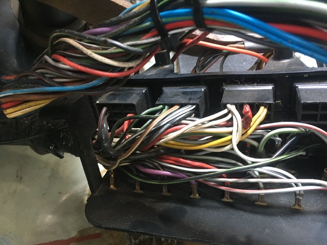

Das ist jetzt der aktuelle Stand, provisorisch gerichtet zur Fehlersuche so das nix brennt. Der Krempel fliegt jetzt aber wieder raus.
