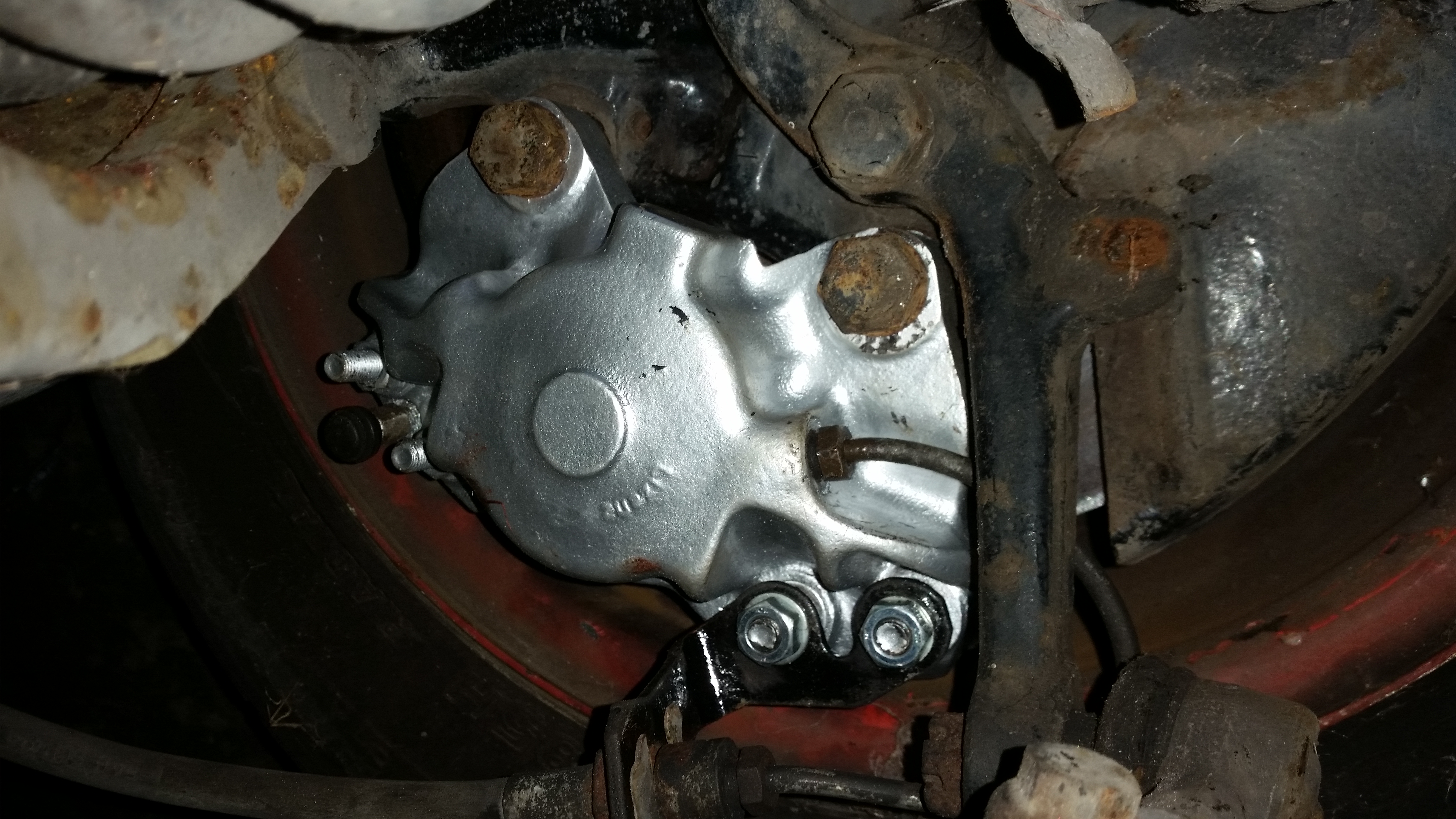

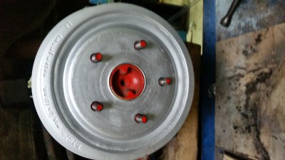

Nach dem ich nun den Vergaser wieder Montiert habe und den Commo wieder von der Bühne fahren wollte um mich nach dem Urlaub auf Fehmarn um ein Wehwehchen am Manta zu kümmern, sträubte er sich in Form einer festsitzenden Bremse... :oops:
Da ich diese sowieso auf Belüftet umrüsten wollte, dachte ich : " ziehe ich den Umbau eben vor und Löse zwei Punkte auf der Liste auf einmal".
Doch da kommt mal wieder der Teufel der bekanntlich im Detail steckt. :shock:
Wie ich hier im Forum gelesen habe, brache ich dafür die Bremse vom Senator A !
Die ich mir natürlich schon besorgt hatte .
Der Scheibenwechsel inklusive Naben klappte Problemlos. 8)
Doch dann musste ich feststellen das der Bremssattel nicht an die Aufnahme Passt :(
Nachdem ich dann im Netz festgestellt habe das es Beim Senator zwei unterschiedliche Sättel gibt ( 54er und 57er ) war mir klar wo das Problem herkommt...
Als Lösung habe ich mir nun überlegt da es wahrscheinlich keine Möglichkeit gibt die 57er einzubauen, werde ich die Verbreiterungen aus den 57ern in die Commosättel setze und diese auch gleich mit neuen Kolben aufarbeite...
Oder kennt jemand doch noch ne andere Lösung ? :icon_alt_01
Beiträge: 15107
Re: Hallo erstmal!
Das würde ich genauso machen, allerdings mit einer längeren Sattelschraube um den originalen Bremsschlauchhalter verwenden zu können.
Könnte sein das alle 4 Schrauben neu müssen wegen der Kopfform.

Beiträge: 3742
Re: Hallo erstmal!
Hab die 57er drin , dachte immer das wär PnP.
Jedenfalls gibts ja auch Verbreiterungssätze, da musste keine guten 57er auseinanderschrauben.
Beiträge: 1770
Re: Hallo erstmal!
Joan hat geschrieben: 05.10.2023, 05:47 Hab die 57er drin , dachte immer das wär PnP.
In welchem Wagen sind die 57er bei dir drin?
Ich habe es im 71er Commodore versucht...
Da passte schon der Abstand zur Scheibe nicht und auch der Lochabstand .
Beiträge: 3742
Re: Hallo erstmal!
Meins is auch n 71er Commo.
Aber ich weiss nicht was da noch verbaut ist.
Dachte es wären nur andre Naben.
Beiträge: 15107
Re: Hallo erstmal!
Naben klar aber sonst hats an der Stelle am Achsschenkel keinen Unterschied.
Bliebe die Frage was bei Dietmar anders ist.
Beiträge: 1770
Re: Hallo erstmal!
dann müsste es ja entweder unterschiedliche 57er Sättel vom Senator A geben oder unterschiedliche Achsschenkel beim Commodore ! ? :icon_denk_01
