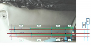

Die Befestigungslöcher in den Karossen des Commodore A sind wegen der exponierten Lage und nicht sachgerechten Reparaturen durch Rostschäden sind die korrekten Positionen der Befestigungslöcher verloren gegangen. Hier wurde versucht anhand von Naturmaßen die originale Befestigung der Zierleisten zu dokumentieren:
Lochbild Zierleisten
Lochbild Zierleisten Beifahrertür
